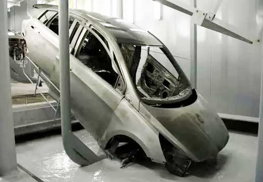

Горячее цинкование кузова
Данный метод является лучшим с точки зрения прочности и долговечности защитного слоя. Нанесенное покрытие надежно служит более 30 лет. При механическом повреждении срок может сократиться, но повторная обработка вернет защите былую эффективность.
Цинкование кузова осуществляется в несколько этапов: предварительно поверхность изделия обезжиривается и протравливается. После следует стадия промывки. За ней идет нанесение флюса и сушка. Только после этого обработанный кузов помещают в специальную ванну с расплавом цинка. На изделии образуется прочный сплав. Именно он надежно противостоит воздействию природных факторов и появлению ржавчины.
