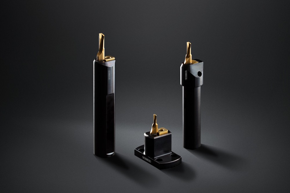

В рамках международной выставки EMO 2019 компания HORN представила новый вариант популярной системы Supermini с геометрией HP. Новая геометрия выступает в качестве многофункционального инструмента для широкого спектра задач. Это решение подходит для сверления и расточки отверстий, а также, благодаря особенной заточке режущей кромки, позволяет получить торцы отверстий строго под углом в 900. Наличие вспомогательной режущей кромки (геометрии Wiper) обеспечивает высокое качество обработки поверхностей даже при высоких скоростях подачи.
Кроме токарной обработки, система может использоваться для сверления отверстий диаметром от 3 до 7 мм. Производительность данной операции не может сравниться с производительностью типовых сверл, но, зачастую, в автоматизированных станках отсутствует свободное гнездо для дополнительного инструмента. Новая геометрия HP даёт возможность, не меняя инструмента, выполнить расточку внутреннего профиля сразу после завершения сверления. Однолезвийная геометрия пластины позволяет выполнять расточку диапазона диаметров используя один и тот же инструмент.
Для оптимального отвода стружки, компания HORN предлагает инструмент как со стружколомом, так и без него. При токарной обработке рекомендуется выбирать конструкцию со стружколомом, за исключением операций по сверлению отверстий, где он не используется. Слегка изогнутый желобок обеспечивает удаление стружки из зоны обработки. Покрытие EG35 позволяет производить обработку как углеродистых, так и нержавеющих сталей.
В дополнение к новым геометрическим характеристикам инструмента, компания HORN также разработала новые державки для системы Supermini Тип 105.
В новой конструкции крепление твердосплавной режущей пластины осуществляется при помощи натяжного клинового зажима по поверхности инструмента, а не по его окружности, как это было раньше. Это позволяет увеличить усилие прижима пластины, повышая прочность всей системы. Помимо этого, новая конструкция зажима обеспечивает более высокую повторяемость позиционирования при замене режущих пластин и облегчает сам процесс замены пластин благодаря концепции прижима с торцевой части державки.
Это является значительным преимуществом при использовании данного решения в автоматах продольно точения, так как позволяет производить замену пластины без извлечения державки.
