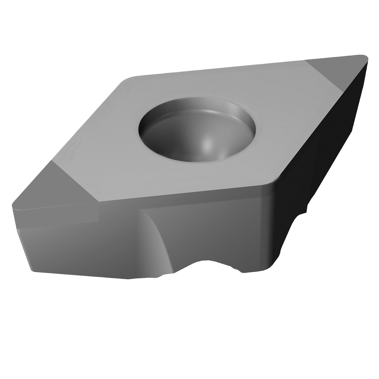

Компания Sandvik Coromant – эксперт в области режущего инструмента и инструментальных систем, представила рынку новое решение для высокоскоростного чистового точения сплавов ISO S на основе никеля – пластины из Кубического Нитрида Бора CB7014.
Исполнение пластин в новом сплаве CB7014 обеспечит инструменту повышенную прочность и, как следствие, высокую надежность процесса обработки. В совокупности с повышением производительности это ведет к существенному снижению себестоимости обработки детали.
Помимо этого, в числе ключевых преимуществ новых пластин – оптимизированная микрогеометрия, которая гарантирует высокое качество обработанной поверхности, что особенно важно при чистовой обработке ответственных деталей.
Новинка станет оптимальным решением для обработки деталей в аэрокосмической отрасли промышленности. В частности, CBN CB7014 гарантирует высокую эффективность точения таких деталей двигателей самолётов, как диски турбин, блиски и т. д.
Ранее сплав CBN использовался только для обработки деталей из закаленных материалов и был не пригоден для чистовой обработки жаропрочных сплавов ввиду недостаточно острой режущей кромки. Заказчики были вынуждены использовать для такого рода работ инструмент из твердого сплава, неспособный обеспечить достаточно высокую скорость резания. Новые пластины CBN CB7014 призваны обеспечить скорость резания при чистовой обработке в три, а иногда и в четыре раза более высокую по сравнению с инструментом из твердого сплава.
В процессе разработки режущих пластин CBN CB7014 было проведено масштабное исследование с целью выявления остаточных напряжений в поверхностном слое детали. Необходимость этой работы обусловлена тем, что область применения инструмента – ответственные детали, такие, как, например, авиационные диски. Совместно с исследовательским центром AMRC при университете Шеффилда было выявлено, что уровень напряжений не превосходят допустимых норм.
«Чистовая обработка деталей из жаропрочных сплавов непростой процесс, который требует особенно контроля, когда речь идет об ответственных деталях. Нашей целью было создать решение, которое повысит скорость обработки при сохранении стабильно высокого качества поверхности. В результате это поможет увеличить производительность, сократить количество брака, что в конечном итоге играет ключевую роль в экономике производства», – отмечает Андрей Пашенько, директор по продажам ООО «Сандвик».
