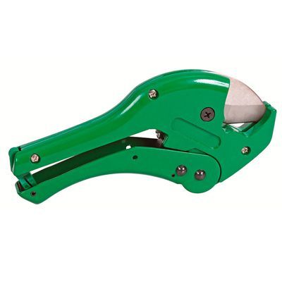

  • Ручной труборез — полностью механический инструмент, в работе которого подразумевается использование физической силы. Такой труборез похож на ножницы и считается самым распространенным из всех, благодаря своей цене, простоте в использовании. Чаще всего им режут гофрированные трубы.
