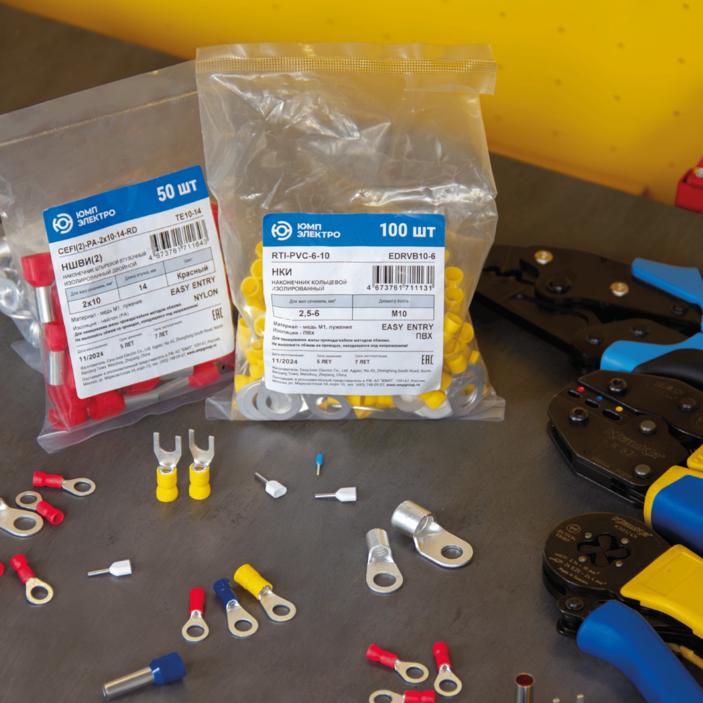

Компания ЮМП представляет линейку кабельных медных наконечников ЮМП ЭЛЕКТРО для низковольтного оборудования, включающую более 130 артикулов самых востребованных типоразмеров. Продукция рассчитана на широкий перечень задач промышленного монтажа, отвечает требованиям к качеству.
Особенности:
Наконечники ЮМП ЭЛЕКТРО обладают спектром особенностей (в зависимости от типа наконечника), направленных на повышение удобства монтажа:
- Материал – чистая медь (99,9%), обеспечивающая высокую проводимость.
- Покрытие из олова-висмута, нанесённое электролитическим лужением для защиты от окисления.
- Пропаянный шов и внутренние насечки на хвостовике повышают стабильность и надёжность обжима.
- Технология EASY ENTRY даёт облегчённый ввод жилы за счёт отсутствия ступеньки между медной частью и манжетой.
Кроме того, наконечники соответствуют требованиям Таможенного Союза ТР ТС 004/2011 «О безопасности низковольтного оборудования».
Ассортимент:
Всего ЮМП ЭЛЕКТРО предлагает четыре группы кабельных наконечников:
Втулочные штыревые изолированные (НШВИ, НШВИ(2))
- Предназначены для оконцевания гибких медных проводов;
- Изоляция выполнена из нейлона (PA), температурный диапазон до 105 °C. Изоляция из нейлона не содержит галогенов, опасных при возникновении возгорания;
- Цветовая маркировка по DIN 46228;
- НШВИ(2) – для двух проводов одного сечения.
Кольцевые и вилочные изолированные, изоляция ПВХ (НКИ, НВИ)
- Предназначены для подключения к винтовым контактам;
- Изоляция выполнена из ПВХ, рабочая температура до 75 °C;
- Соответствуют стандарту DIN 46237.
Кольцевые и вилочные изолированные, изоляция нейлон (НКИ, НВИ)
- Аналогичная форма, но изоляция выполнена из нейлона (PA), температурный режим до 105 °C. Изоляция из нейлона не содержит галогенов, опасных при возникновении возгорания;
- Также соответствуют стандарту DIN 46237.
Кольцевые и вилочные неизолированные (тип ПМ)
- Сделаны из листовой меди;
- Для применения в условиях, где изоляция не требуется;
- Соответствуют стандарту DIN 46234.
Кабельные наконечники ЮМП ЭЛЕКТРО – это надёжное и безопасное соединение проводников с электротехническими элементами. Технологические решения в наконечниках ЮМП ЭЛЕКТРО снижают риск брака при монтаже и повышают долговечность соединений.
Помимо этого, наконечники от ЮМП ЭЛЕКТРО устраняют такие проблемы рынка, как сомнительное качество аналогов, дефицит сертифицированной продукции, а также высокие цены на импортные аналоги.
