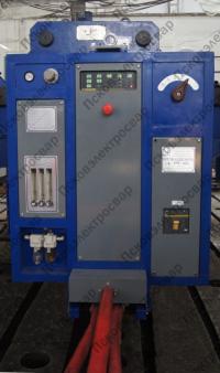

Подвесная машина контактной сварки МТПВ-1205
26 мая 2016
Машина подвесная типа МТПВ-1205 УХЛ4 с выпрямлением во вторичном контуре предназначена для электрической контактной сварки деталей из низкоуглеродистых сталей, легированной стали типа 12Х18Н9Т, а также крестообразных соединений прутков арматуры из сталей классов АI, АII и АIII. Машина предназначена для работы в условиях эксплуатации, соответствующих исполнению УХЛ4 по ГОСТ 15150 и ГОСТ 15543.1.
В основе силовой электрической части установки использован сварочный трансформатор ТК-401.
Технические характеристики
Наибольший вторичный ток, кА 12
Номинальный длительный вторичный ток, кА, не менее 5,6
Наибольшая мощность при коротком замыкании, кВА 200*1
Мощность при ПВ=50 %, кВА 100*1
Усилие сжатия электродов, даН:
минимальное, при давлении воздуха в сети 0,1 МПа 60
максимальное, при давлении воздуха в сети 0,6 МПа 360
Номинальный вылет, мм 250
Рабочий ход сварочного электрода, мм 50
Пределы фазового регулирования тока, % 50¼100
Пределы регулирования длительности импульса сварочного тока, периоды 1¼99
Наибольшая длительность прохождения сварочного тока, с 180
Пределы регулирования длительности пауз, периоды 1¼99
Коэффициент мощности при коротком замыкании 0,26
Число ступеней регулирования коэффициента трансформации 4
Расчётный расход свободного воздуха, м3/100 ходов 0,003*1
Расчётный расход охлаждающей воды, л/ч, не более 530*1
Сечение подводящих проводов силовой цепи вторичного котура на каждую фазу, мм2, не менее 300
Привод усилия сжатия сварочных клещей пневматический
Рекомендуемый диапазон толщин свариваемых деталей из низкоуглеродистой стали, мм от 0,5+0,5 до 2+2
Рекомендуемый диапазон толщин свариваемых деталей из нержавеющей стали, мм от 0,3+0,3 до 1,2+1,2
Рекомендуемый диапазон свариваемых прутков арматуры класса АI, мм от 3+3 до 18+18
Рекомендуемый диапазон свариваемых прутков арматуры класса АII, АIII, мм от 3+3до 10+10
Габаритные размеры машины (длина х ширина х высота), мм, не более 825 х460х1110
Габаритные размеры клещей (длина х ширина х высота), мм 675х370х370
Длина водоохлаждаемых токоведущих кабелей, мм 3000
Масса устройства сварочного, кг, не более 360
Масса клещей , кг, не более 35
Наименьший размер свариваемой ячейки, мм 100х100

Сварочные клещи машины МТПВ-1205 Сварочное устройство машины МТПВ-1205
