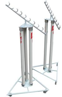

Стенд высоковольтный стационарный -15Д
09 ноября 2015
ДЛЯ ЭЛЕКТРОЗАЩИТНЫХ СРЕДСТВ, ЭЛЕКТРОИНСТРУМЕНТА ДО 15 кВ.
Предназначен для испытания диэлектрических свойств изоляции электрозащитных средств:
диэлектрических резиновых перчаток и бот, электроинструмента и т.п. переменным высоким напряжением промышленной частоты, регулируемым в пределах 10 В – 15 кВ.
проверка неоновых ламп переменным напряжением промышленной частоты, регулируемым в пределах 0 – 250 В.
Особенности стенда применение "сухого" высоковольтного трансформатора в комплекте установки испытательных ванн.

Характеристики
Параметры испытательной установки:
-количество испытательных электродов …………………………..……4;
Габаритные размеры, мм……………………………….…1090х970х612;
-Масса в сухом состоянии, кг, не более…………………………….….50;
Параметры ЖК измерителя выходного напряжения:
-пределы измерения напряжения переменного тока, кВ…………0,1;15;
-приведенная относительная погрешность измерения, %, не более…..3;
Параметры ЖК измерителя тока утечки:
-пределы измерения, мА,…………………………………………………20;
-приведенная относительная погрешность измерения, %, не более……3;
Площадь, занимаемая стендом (рекомендуемая), м²,…………....................12;
Масса оборудования, кг, не более…………………………….……….…….50;
Срок службы оборудования стенда, лет………………………….…………10;
Технические данные
Общие технические характеристики приведены в таблице.
п/п Наименование параметра Значение
1 Напряжение питающей сети переменного тока, В 220 ± 22,/50 ± 1 Гц
2 Потребляемая мощность, кВт, не более 0.9
3 Режим работы 100В 15 кВ
4 Действующее значение максимального испытательного напряжения, кВ 0,1 15
5 Приведенная погрешность измерения напряжения, % ±3
6 Количество мест для проведения испытания 1 4
7 Максимальный измеряемый ток утечки, мА Не измеряется 7,6
8 Приведенная погрешность измерения тока, % _ ±3
9 Масса БУ, кг, не более 14
10 Габаритные размеры БУ, мм 355 х 320 х 200
11 Средний срок службы, лет 10
Срок гарантии 1 год.
