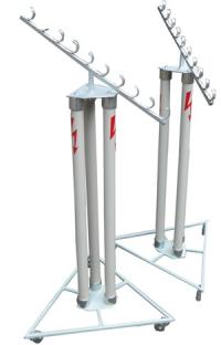

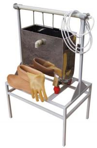

Стенд высоковольтный стационарный - 50Д
Назначение
Стенд предназначен для проведения приемо-сдаточных и эксплуатационных электрических испытаний средств защиты, используемых в электроустановках.
Стенд позволяет проводить испытания:
• резиновых диэлектрических перчаток;
• резиновых диэлектрических бот и галош;
• слесарно-монтажного инструмента с изолированными рукоятками (отверток, ку-сачек, плоскогубцев и др.)
Оборудование стенда может использоваться в качестве высоковольтной установки для испытаний изоляции изделий (кабелей, изоляторов и др.) напряжением переменного тока.
Также есть возможность изготовления и поставки:
Стенд высоковольтный стационарный -10-12Д, 50-12Д, 10-12Д, 10Д и 100Д.
