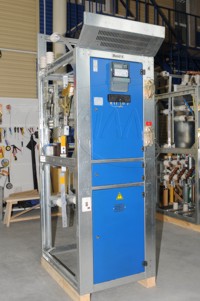

Камера сборная КСО-292
26 сентября 2014
Камера сборная одностороннего обслуживания КСО-292 (в дальнейшем – камеры КСО) предназначена для использования взамен ранее изготовляемых в СССР и СНГ камер серий КСО-2УМ, КСО-266, КСО-272, КСО-285 и имеют ряд преимуществ перед ними:
- повышенная надежность в эксплуатации за счет применения современных высоковольтных вакуумных выключателей, имеющих высокий механический и коммутационный ресурс;
- повышенная эксплуатационная безопасность за счет применения более надежных блокировок коммутационных высоковольтных аппаратов от ошибочных действий персонала подстанций при оперативных переключениях и ремонтных работах.
Камеры КСО-292 с вакуумными выключателями применяются в закрытых распределительных устройствах (РУ) и электроустановках с частными коммутационными операциями.
Основные параметры камер КСО-292 приведены ниже:
Номинальное напряжение (линейное), кВ: 6,0; 10,0
Номинальный ток сборных шин, А: до 1250
Номинальный ток главных цепей камер КСО-292, А: 630; 1000
Номинальный ток главных цепей камер КСО-292 с выключателями нагрузки, трансформаторами напряжения, силовыми трансформаторами и предохранителями, А: 630
Номинальный ток отключения главных коммутационных аппаратов камеры:
- вакуумных выключателей, кА:20,0;31,51
- выключателей нагрузки, кА:10,01
Ток термической стойкости (3 сек), кА: 25,02
Номинальный ток электродинамической стойкости главных цепей камеры (амплитуда), кА: 51,0
Номинальное напряжение вторичных цепей, В
- переменного оперативного тока: 220
- постоянного оперативного тока: 220
Вид изоляции: Воздушная
Вид присоединений: Кабельное или шинное
Условия обслуживания: Одностороннее
Степень защиты оболочек по ГОСТ 14254:
IР20 – при закрытых верхних и нижних дверях камеры со стороны фасада;
IР00 – при открытых дверях камеры и с задней стороны.
Габаритные размеры и масса
Высота, мм (с установленными сборными шинами): 2780
Глубина (в основании), мм: 1100
Ширина, мм: 1000; (до 1200 – для камер с ТСН)
Масса одной камеры (линейной), справочно, кг: 560
