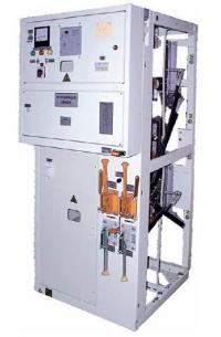

Камера сборная КСО 393-В
26 сентября 2014
Камера сборная КСО 393-В напряжением 6-10кВ предназначены для комплектования распределительных устройств переменного трехфазного тока частотой 50Гц систем с изолированной или заземленной через дугогасительный реактор нейтралью. КСО 393-В комплектуются вакуумными выключателями ВВ/Тел, СМ/Тел (для КСО 393-ВМ) (Таврида Электрик), ВБЭМ (КСО 393-В) ("Контакт", Саратов), разъединителями и другими аппаратами высокого напряжения в зависимости от схемы.
Распределительное устройство, собранное из камер КСО 393-В, отличается высокой надежностью в эксплуатации, а также уменьшенными габаритами, металлоемкостью и весом по сравнению с РУ на камерах КСО 366, КСО 386 и КСО 393. Камеры КСО 393-В, КСО 393-ВМ представляет собой каркас, сваренный из стальных штампованных профилей. В верхней части каркас имеет от-верстия для строповки при погрузочно-разгрузочных работах, отверстия в боковых стойках, предназначенные для стыковки камер между собой, отверстия в основании - для крепления к закладным элементам
фундамента. Камера делится на функциональные отсеки:
- отсек высоковольтного выключателя;
- отсек кабельного ввода;
- низковольтный отсек
Низковольтный отсек отделен от остальной части камеры съемной перегородкой со смотровым окном для визуального контроля за выполнением производимых операций, в частности, за включением и отключением разъединителей,
заземляющих ножей, а также общего обзора внутри камеры, где размещается аппаратура, состав которой зависит от назначения камеры.
Со стороны фасада отсеки закрываются дверьми, которые запираются на замки, открывающиеся одним ключом. Дверь отсека кабельного ввода закрывается винтами и имеет дополнительное устройство для установки навесного замка.
В верхней части камер устанавливаются опорные изоляторы для монтажа сборных шин. Эта зона с фасада закрывается защитным экраном (исп.2) или выступающей частью увеличенного низковольтного отсека (исп.1).
По схемам главных цепей серии КСО 393-В, КСО 393-ВМ включают следующие типы камер:
- камера ввода;
- камера отходящей линии;
- камера секционного выключателя;
- камера трансформаторов напряжения
Аппаратный состав камер:
- вакуумный выключатель (ВВ/TEL, ВБЭМ, ВБСК, стационарный модуль CM/TEL);
- разъединитель с заземляющими ножами РВЗ;
- заземлитель ЗР;
- трансформаторы тока (опорные);
- трансформатор напряжения ОЛСП, 3НОЛ (НАМИ);
- ограничитель перенапряжения ОПН.
