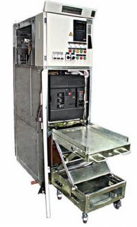

КРУ представляет собой конструкцию, состоящую из отдельных металлических шкафов, соединенных между собой с помощью болтовых соединений. Шкафы выполнены из оцинкованной стали с применением "клепочной" технологии. В них устанавливаются аппараты высокого напряжения, а также приборы защиты, управления, измерения и сигнализации.
Шкафы КРУ предназначены для одностороннего обслуживания при однорядном или двурядном расположении в помещении подстанции или распределительного устройства.
Шкаф КРУ состоит из отсека ввода-вывода, отсека выдвижного элемента, релейного отсека и отсека сборных шин.
В отсеке выдвижного элемента располагаются защитные шторки, автоматически закрывающие доступ к силовым токоведущим частям КРУ при выкатывании выдвижного элемента в ремонтное положение, направляющие выдвижного элемента, узлы заземления и фиксации в рабочем и контрольном положениях.
В отсеке ввода-вывода размещаются трансформаторы тока, заземляющий разъединитель. Трансформаторы тока нулевой последовательности размещаются в приямке на специальном кронштейне.
На крыше шкафа выполнены клапаны сброса избыточного давления из высоковольтных отсеков при возникновении электрической дуги.
На фасаде шкафа расположены двери релейного отсека, выполненного в виде сварного съемного короба с порошковой окраской, и отсека ввода-вывода, запираемые на ключ.
Обеспечена возможность приведения выдвижного элемента кассетного типа из рабочего положения в контрольное и обратно через закрытую дверь отсека выдвижного элемента.
