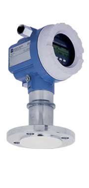

Микроволновый радарный уровнемер Micropilot M FMR 245 производства компании Endress+Hauser предназначен для непрерывного бесконтактного измерения жидкостей, паст и суспензий.
Основные характеристики уровнемера Micropilot M FMR 245: Диапазон измерения 40/70 м; Точность измерения ±3 мм; Измерения не зависят от изменений среды или температуры, наличия слоев газа или пара; Рабочая температура процесса до +200С; Измерения могут производиться как непосредственно в резервуаре, так и в выносной камере; Выходные сигналы: токовый 4 … 20 мА с HART, PROFIBUS PA, FOUNDATION Fieldbus; Взрывозащищенные исполнения Ex ia, Ex d, Ex d (ia); Применение в контурах противоаварийной защиты с требованиями по функциональной безопасности по SIL2 в соответствии с IEC61508/IEC61511-1, ГОСТ 61508-х-2007; Сертификат WHG.
Основные преимущества уровнемера Micropilot M FMR 245: Высокая точность измерения в широком диапазоне температур; Измерения бесконтактные - оптимально для вязких/налипающих продуктов; Измерения не зависят от изменений среды или температуры, наличия прослоек газа или пара.; Специальная конструкция антенны устойчива к воздействию агрессивных сред и образованию конденсата; Двухпроводное подключение с питанием по искробезопасной сигнальной цепи; Настройка прибора с местного дисплея или удаленно с помощью ПО ToF-tool / FieldCare; Отсутствие подвижных частей, механического износа ; Полное отсутствие затрат на периодическое обслуживание.
Измерения не зависят от изменений среды или температуры, наличия прослоек газа или пара. Уровнемер Micropilot M FMR 245 обладает высокой устойчивостью, легко очищается. Двухпроводное подключение с выходным сигналом 4...20 мA снижает стоимость проводки и обеспечивает простоту интеграции в существующие системы.
Микроволновый радарный уровнемер Micropilot M FMR 245 пригоден для применения в опасных зонах.
