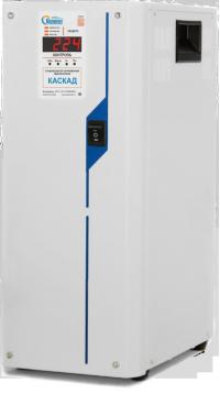

Однофазные стабилизаторы напряжения Каскад 4-20 кВа
06 мая 2024
Предназначены:
Для обеспечения качественного электропитания компьютеров, оргтехники, медицинского оборудования, аудио- видеотехники и другой промышленной и бытовой аппаратуры, в сетях с напряжением отличным от номинального;
Для защиты электронной техники от индустриальных и атмосферных импульсных помех, распространяемых по сети питания.
Системы защиты нагрузки:
При аварии сети и повышении (понижении) фазного напряжения на выходе стабилизатора напряжения более (менее) 242 (176) В, происходит отключение нагрузки. Включение нагрузки производится автоматически после нормализации выходного напряжения;
Все модели стабилизаторов напряжения имеют электронную защиту от короткого замыкания и защиту от перегрузки;
На всех моделях установлены варисторы для защиты от мощных импульсных помех. Варисторы защищают нагрузку от высоковольтных выбросов, вызванных грозовыми разрядами, переходными процессами в сети, сварочным оборудованием, транспортом и т.д.
Конструкция:
однофазные стабилизаторы напряжения «Каскад» 4–20 имеют общий конструктив для установки на полу и отличаются номинальной мощностью и диапазонами коррекции напряжения;
подключение к сети и нагрузке производиться через клеммные зажимы, расположенные под верхней панелью стабилизатора;
включение нагрузки и ее электронная защита осуществляется с помощью магнитного пускателя (реле) и соответствующей схемы управления;
на лицевой панели находятся индикаторы «СЕТЬ», «ЗАЩИТА», «ПЕРЕГРУЗКА» предназначенные для контроля и сигнализации о режимах работы системы;
корпусные элементы изготовлены из металла и окрашены износостойким полимерным покрытием. Цвет серый RAL 7035;
Климатическое исполнение модельного ряда – УХЛ 4.2;
Эксплуатация производится в отапливаемых помещениях при температуре окружающей среды от +1 до +35°С и относительной влажности до 80% (при +25°С).
Уличное исполнение:
По требованию заказчика стабилизатор «Каскад» может быть установлен в шкафу для наружной установки;
При работе оборудования в различных климатических условиях при необходимости, в шкаф устанавливается модуль обогрева-кондиционирования, позволяющий эксплуатировать оборудование в диапазоне температур от -40 0С до +40 0С, при этом изделие устанавливается на цоколь высотой 200 мм.
