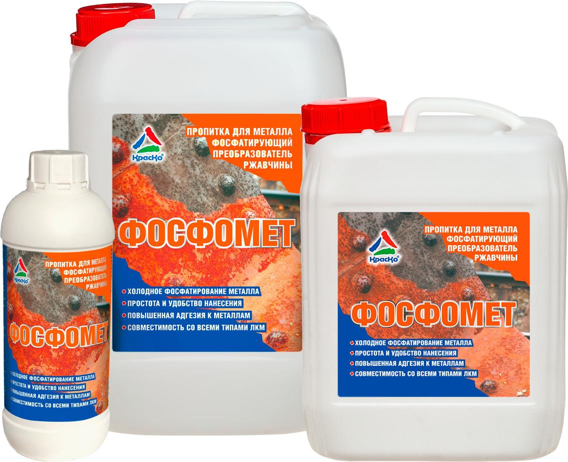

Фосфомет — антикоррозийный преобразователь ржавчины
Фосфатирующий модификатор ржавчины используется для обработки металлических поверхностей перед их окрашиванием. В основу пропитки входит ортофосфорная кислота и вещества, способствующие остановке процесса коррозии. Фосфометвступает в химическую реакцию со ржавчиной, образуя на металлической поверхности фосфатную пленку.
Этот процесс называется холодным фосфатированием. В результате получается поверхность, на которую очень легко наносятся лакокрасочные покрытия любых типов. Благодаря полной очистке от ржавчины, нанесенная краска будет служить максимально долго.

Фосфомет не просто устраняет ржавчину с металлической поверхности, но преобразует ее в защитное покрытие, в состав которого входят фосфаты железа. Вы можете использовать модификатор ржавчины в качестве основной подготовки к покраске. При этом неважно, какое количество ржавчины находится на поверхности металлического изделия.
Какими особенностями обладает Фосфомет?
Не всякая продукция может похвастаться такими свойствами, которыми обладаетФосфомет. И этому есть веские основания:
- Краска, нанесенная на поверхность, предварительно обработанную Фосфометом, служит очень долго. Это возможно благодаря защитному слою, образованному в результате холодного фосфатирования металла.
- Работа с модификатором ржавчины не требует использования специального оборудования. Достаточно нанести пропитку на поверхность металла с помощью обычной кисти.
- Нанося краску на обработанную поверхность, вы можете не беспокоиться о том, что она начнет отслаиваться через какое-то время. Лакокрасочные материалы имеют повышенную адгезию к металлу, предварительно обработанному Фосфометом.
- Фосфомет может использоваться с любыми лакокрасочными материалами.
Перед окрашиванием нужно нанести пропитку на очищенную от грязи поверхность металла. При большом количестве ржавчины процесс нужно повторить. Приступать к покраске можно только после полного высыхания, которое наступит не ранее чем через 40 минут, если работы выполняются при комнатной температуре.
Если подвести краткий итог, то можно смело сказать, что преобразователь ржавчины Фосфомет является эффективным материалом, который поможет защитить металл от коррозии и подготовить его к покраске максимально простым способом и в самые короткие сроки. При этом вам не понадобится использовать специфическое оборудование, потому что работа с легкостью выполняется такими простыми инструментами, как валик, кисть или обычная ветошь.
