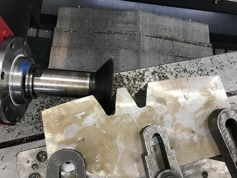

Майкопский редукторный завод ПАО «ЗАРЕМ» является одним из немногих российских предприятий, которые занимаются обработкой больших диаметров зубчатых колёс. В ходе оптимизации производства им был приобретён обрабатывающий центр чешской компании FERMAT и программное обеспечение InvoMilling® 2.2 от Sandvik Coromant, которое позволило без задействования зубообрабатывающего станка обрабатывать детали с модулем зуба от 3 до 40.
Программа InvoMilling® предназначена для черновой и чистовой обработки цилиндрических прямозубых и косозубых колес, конических прямозубых колес, шевронных колес и колес с круговым зубом. Она подходит для работы на многоцелевых станках и обрабатывающих центрах.
Помимо программного обеспечения Sandvik Coromant в ПАО «ЗАРЕМ» были успешно внедрены цельнотвердосплавная фреза CoroMill® Plura, торцовые фрезы CoroMill® 415 и CoroMill® 210, гидравлический патрон CoroChuck®930 с адаптером и вставки для зубофрезерования. Специально для завода была изготовлена фреза Special InvoMilling Cutter D180 диаметром 18 см и весом в 5 кг.
Обучение работе на обрабатывающем центре FERMAT с программой InvoMilling® проходило на Майкопском редукторном заводе три дня, в течение которых российские специалисты смогли освоить ПО и произвести нарезку тестового сегмента зубчатого колеса.
«Обрабатывающий центр с программным обеспечением InvoMilling® даёт производству те же возможности для обработки, что и зубонарезной станок. Основным преимуществом первого является универсальность. Практически, всю механическую обработку можно выполнить на одном станке с минимальным количеством переустановок заготовки, что в свою очередь повышает точность готового изделия и минимизирует вспомогательные перемещения крупногабаритных деталей по цеху», – отмечает инженер-технолог ПАО «ЗАРЕМ» Павел Брежнев.
«С применением фрез типа Special InvoMilling сокращается время чистовой обработки до 10 – 20% от времени черновой обработки, что является хорошим результатам производительности для 5-ти осевой обработки. Как производителю высокоточных современных решений для металлообработки нам важно помогать нашим заказчикам инвестировать в правильные решения с максимальной выгодой для них, что помогает нам выстраивать долгосрочные взаимоотношения», – говорит Симон Куплен, директор по продажам Sandvik Coromant Россия Запад.
Это приобретение сделало ПАО «ЗАРЕМ» единственным заводом в России, где инновационная программа InvoMilling® работает на таком высоком уровне.
