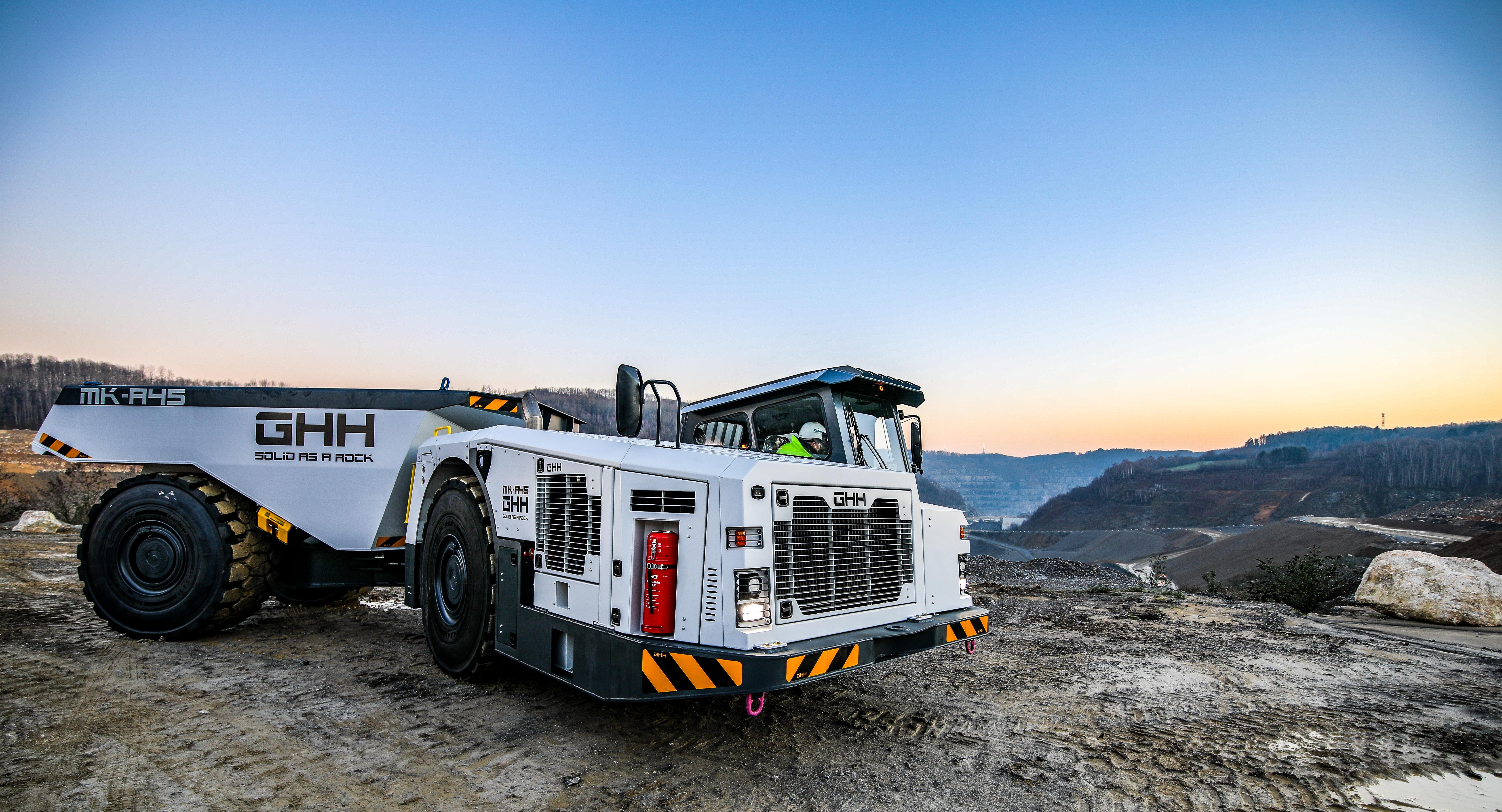

Компания GHH Group, поставщик комплексных решений в области горнодобывающей и тоннельной отраслей промышленности, объявила о выходе на российский рынок шахтного самосвала МК-45 грузоподъемностью 45 тонн и объемом кузова от 19 м³ до 24 м³.
При внушительных габаритах – 10833х3060х2775 мм – самосвал отличается наименьшим радиусом поворота в своем классе: внутренний составляет 4600 мм, а внешний – 8800 мм. Угол выгрузки в 68° позволяет материалу не застревать в кузове, благодаря чему время выгрузки составляет 15 секунд. Оптимальное соотношение мощности и массы позволяет выполнять быструю транспортировку горной породы на крутых склонах и наклонных съездах.
В зависимости от пожеланий заказчика, самосвал может быть оснащён на выбор дизельными двигателями с водяным охлаждением классов Tier 3, Tier 4f, Stage V от компаний Volvo или Mercedes-Benz. Максимально доступная мощность – 460 кВт / 1600 мин, вместимость бензобака – 750 л. Максимальная скорость МК-45 составляет 37,5 км/ч. Максимальный преодолеваемый уклон 20%.
Самосвал сертифицирован по стандартам ROPS/FOPS. Качающееся шарнирное сочленение и система подвески переднего моста создают оптимальное тяговое усилие и обеспечивают комфортное управление.
Кабина оснащена сиденьем с пневмоподвеской, климат-контролем и инклинометром. Для обеспечения безопасности оператора внутри кабины нет шлангов высокого давления, а благодаря использованию абсорбирующих материалов, в ней снижается уровень шума. В то же время, прочная рама и конструкция нового самосвала обеспечивают низкие эксплуатационные расходы.
«Новый самосвал с увеличенной грузоподъемностью – ответ на пожелания наших заказчиков по всему миру. Это должна быть габаритная, но, вместе с тем, манёвренная машина, способная быстро и легко перевозить большой объем породы. При разработке конструкции МК-45 мы учитывали безопасность и эргономичность кабины, а также общую ремонтопригодность самосвала и его удобство в эксплуатации. Мы уверены, что российские предприятия смогут оценить машины по достоинству, так как они уже успели хорошо себя зарекомендовать в нескольких шахтах России», – отметил Дмитрий Жуков, исполнительный директор ООО «ГХХ Фарцойге».
