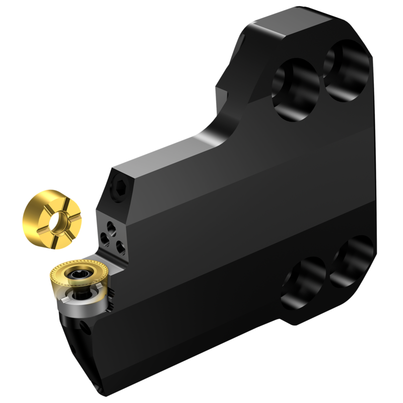

Компания Sandvik Coromant – эксперт в области режущего инструмента и инструментальных систем, представила рынку обновленные круглые пластины семейства CoroTurn 107.
В числе ключевых изменений – новый посадочный интерфейс с направляющей для защиты от проворота в посадочном гнезде, который раньше был одной из основных причин поломки пластин и винта. Фиксированная индексация пластин, в свою очередь, позволит стандартизировать процессы и обеспечить стабильную повторяемость индексации, благодаря чему заказчик получит более высокое качество обработанной поверхности и, вместе с тем, более высокую производительность точения профилей и карманов.
Помимо этого, расширился ассортимент специальных геометрий для пластин, который теперь позволяет закрывать все этапы обработки. Так, геометрия -H7 будет оптимальным решением для черновой обработки, -M3 для получистовой, а геометрия -L3 – для чистовой. Новая геометрия и сплав призваны обеспечить контроль стружкодробления в широком спектре областей применения, где помимо чистовой обработки следует отметить и точение с нелинейной траекторией.
Державки с верхним и нижним подводом СОЖ, в свою очередь, гарантируют заказчику высокую надёжность процесса обработки. Верхний подвод СОЖ будет наиболее эффективен при чистовой обработке, особенно если подавать СОЖ под высоким давлением, в то время как нижний подвод СОЖ отводит тепло из зоны резания и гарантирует, что процесс абразивного износа по задней поверхности пластины будет происходить не так быстро, как это было раньше.
В совокупности все это позволит инструменту CoroTurn 107 стать универсальным решением, как для предприятий аэрокосмической отрасли, так и для компаний в автомобильной и нефтегазовой отраслях или в общем машиностроении.
Так, перед российским заказчиком из нефтегазовой отрасли стояла задача обработать уступы с обеих сторон, выбрать карман на детали из обычной конструкционной стали 40Х. Ранее для совершения операции им использовались стандартные пластины с углом при вершине 55 градусов. Кроме этого, обработка производилась поочередно – левым и правым резцом за счёт чего у инструмента было много холостых ходов, а общее время обработки составляло порядка 5 минут 10 секунд.
Чтобы сократить время обработки и сделать операцию более эффективной, специалисты Sandvik Coromant предложили заменить существующий инструмент на CoroTurn 107 с круглой пластиной. Благодаря методу динамического точения, инструмент вкатывается и выкатывается по радиусу, обрабатывает влево-вправо в разгонку, кроме того, ему хватало вылета для обработки кармана.
В итоге инструмент CoroTurn 107 с использованием одной круглой пластины, в совокупности с методом динамического точения, позволили существенно сократить время цикла на деталь. Благодаря снижению количества холостых ходов, производительность поднялась в два раза, и время черновой обработки кармана составило 2 минуты 35 секунд. Также удалось увеличить подачу на оборот – с 0.2 мм/об до 0.4 мм/об., что тоже положительно сказалось на времени цикла.
