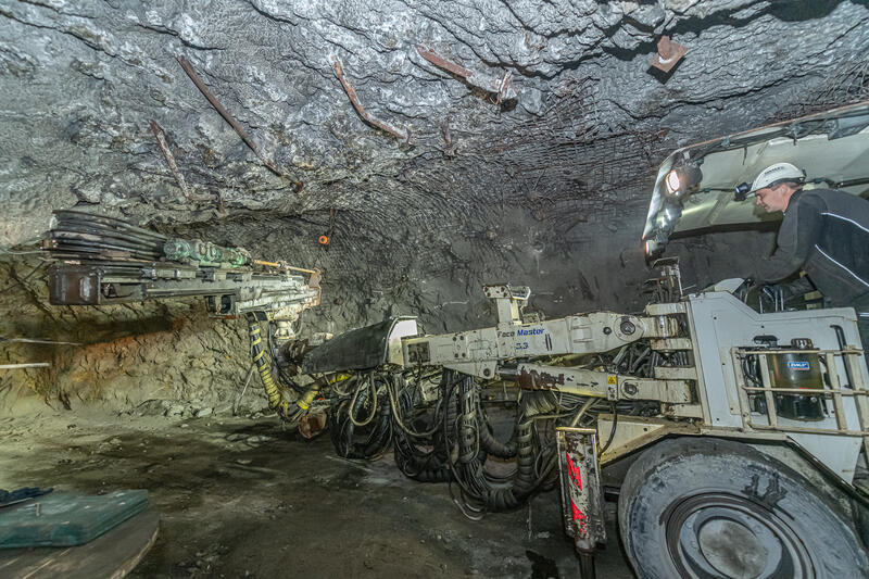

На месторождении «Юбилейное» ООО «Башкирская медь», республики Башкортостан, успешно завершились испытания двухстреловых проходческих буровых установок производства Mine Master (GHH Group) – Face Master 2.3, в результате которых Шахтостроительное управление (предприятие металлургического комплекса УГМК) приобрело пять таких машин.
Установка с двумя стрелами Face Master 2.3 предназначена для бурения проходческих шпуров диаметром от 42 мм до 76 мм и может использоваться в безметановых горных выработках высотой от 3,0 до 6,1 м. Площадь обуривания составляет 67 м2.
Обе стрелы машины оснащены телескопическими податчиками. Глубина шпура составляет от 2150 до 4010 мм, при соответствующих длинах буровой штанги – от 2440 до 4310 мм. Энергия удара гидроперфоратора 19,4 кВт. Также установки оснащены системой контроля параметров работы с возможностью передачи данных на локальный сервер через Wi-Fi.
FM 2.3 отличается компактными габаритами и обладает большой манёвренностью: внутренний радиус поворота составляет 3 300 мм, внешний – 6 650 мм.
В числе прочих преимуществ новой буровой установки – прочная конструкция шасси, которая обеспечивает длительный срок эксплуатации и низкие затраты на техническое обслуживание. Помимо этого, в Face Master 2.3 оптимизированы параметры бурения.
«Буровая установка Face Master 2.3 отлично показала себя на российском медном месторождении. FM 2.3 универсальная машина, которая демонстрирует низкий расход бурового инструмента и высокую точность бурения. Установка демонстрирует высокую производительность как в ходе крупномасштабных горных работ, так и при строительстве тоннелей», – отметил Дмитрий Жуков, исполнительный директор ООО «ГХХ Фарцойге».
«Это один из первых наших проектов с компанией GHH Group, но мы довольны результатами и теми возможностями, которые даст нам буровая установка FM 2.3. Она хорошо показала себя в ходе пробных испытаний, поэтому было принято решение пополнить парк именно этой моделью», – рассказал Ильдар Шарипов, директор ООО «ШСУ».
