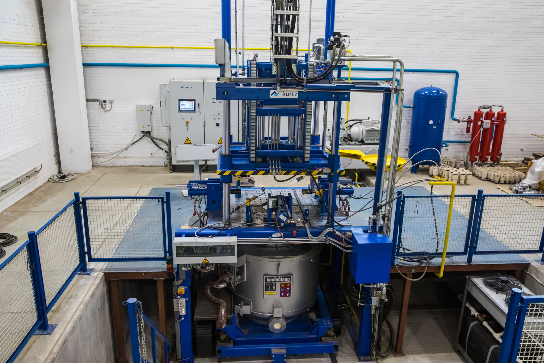

Применяемая для этих целей установка для литья алюминиевых сплавов под низким давлением «Kurtz» способна удовлетворить наиболее высокие требования к качеству литья. Требуются меньшие затраты материала, изготавливаются самые разнообразные по сложности детали с высокой геометрической точностью.
Благодаря ламинарному течению потока металла с оптимальной скоростью и управляемому наполнению формы исключены дефекты, неизбежные при прочих способах литья. Направленное застывание без усадочных дефектов достигается при использовании технологии местного охлаждения. Получаемые отливки требуют меньшие затраты на дальнейшую обработку и очистку. Литье алюминия и алюминиевых сплавов на заказ происходит на такой же немецкой установке на таких гигантах как BMW и VW.
