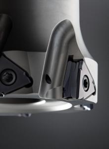

Компания HORN продолжает развивать свою систему M610 с тангенциальным креплением пластин. В дополнение к дисковой фрезе, ассортимент пополнился фрезой, для фрезерования пазов и уступов, и пластинами из новых марок твердых сплавов.
Запатентованная инструментальная система обеспечивает плавность обработки благодаря позитивным поперечным и осевым передним углам пластины. Поворотные пластины имеют 6 рабочих режущих кромок с прецизионной заточкой, что гарантирует высокую точность и качество обработки поверхности.
Дополнительная боковая фаска обеспечивает стабильный угол заточки и мягкое фрезерование. Специальная обработка корпуса фрезы защищает его от абразивного износа.

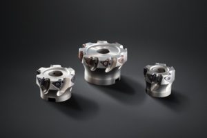

Компания HORN предлагает пластины с тремя новыми сплавами: AS46, IG35 и NE2B в право- и левостороннем исполнениями и радиусами закругления вершины в 0,4 или 0,8 мм для обработки различных материалов. Максимальная глубина резания ap = 9,9 мм. Корпуса фрез доступны в следующих режущих диаметрах: 50 мм (z = 5), 63 мм (z = 6), 80 мм (z = 8), 100 мм (z = 10) и 125 мм (z = 12).
«Мы стремимся непрерывно расширять существующий ассортимент инструмента и создавать новинки, способные повысить не только точность, но и качество обрабатываемой поверхности. Так, благодаря новой инструментальной оснастке, наши клиенты получат ощутимо более гладкую поверхность, комфортный процесс работы и существенную экономичность», – отмечает Павел Глазырин, Директор по сбыту в России и СНГ HORN.
