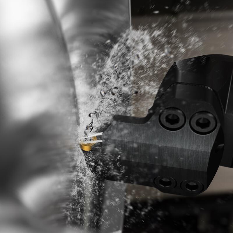

Компания Sandvik Coromant – эксперт в области режущего инструмента и инструментальных систем, представила рынку новые решения, доступные для заказа с 1 октября.
Ключевой новинкой стали сплавы GC4425 и GC4415 для производительного точения стали. Если сплав GC4425 отличается повышенной износостойкостью, термостойкостью и ударной вязкостью, то сплав GC4415 разработан в качестве дополнения и призван обеспечить инструменту повышение производительности и надежности. Оба сплава оптимальны для использования в работе с низколегированной и нелегированной сталью. Новые решения произведены по технологии Inveio® второго поколения, что обеспечивает высокую производительность при точении стали. Первые тесты уже показали, что в сравнении со сплавами предыдущего поколения, стойкость инструмента на базе GC4425 и GC4415 увеличилась в среднем на 25%, что позволяет изготавливать больше деталей одной режущей кромкой.
Так, для круглых пластин семейства CoroTurn 107 разработан новый посадочный интерфейс с направляющей для защиты от проворота, который раньше являлся основной причиной поломки пластины и винта. Специальные геометрии пластин -L3, -M3 и -H7 позволяют закрывать все этапы обработки, что раньше было невозможно. Геометрия -H7 предназначена для черновой обработки, -M3 для получистовой, а -L3 не только идеально подходит для тонкой стружки, но и обеспечивает качественную чистовую обработку. Державки с верхним и нижним подводом СОЖ обеспечивают хорошую надёжность процесса обработки. Верхний подвод СОЖ наиболее эффективен при чистовой обработке, особенно если есть возможность подавать СОЖ под высоким давлением, а благодаря возможности нижнего подвода СОЖ, процесс абразивного износа по задней поверхности пластины будет происходить не так быстро, как это было раньше.
В совокупности все это позволит инструменту CoroTurn 107 стать оптимальным решением для предприятий аэрокосмической, автомобильной, нефтегазовой отраслей и общего машиностроения.
Ещё одним пополнением продуктовой группы для точения стало решение для эффективной чистовой обработки жаропрочных материалов. Пластины CBN предлагаются в сплаве CB7014, который обеспечивает высокую надёжность процесса обработки и имеет отличную стойкость. Новая пластина, главным образом, подойдёт для обработки деталей в аэрокосмической и нефтегазовой отраслях промышленности.
Среди цельных режущих инструментов компании ключевой новинкой стала фреза CoroMill® Plura HFS с новой, увеличенной длиной 5xD. Теперь она более универсальна и эффективна, как для черновой, так и для чистовой обработки деталей из титановых сплавов широко использующихся в аэрокосмической, автомобильной, медицинской и других отраслях где встречается фрезерование карманов в титановых сплавах. Фреза имеет особую конструкцию, позволяющую в стабильных условиях лучше контролировать точность формы тонких стенок при обработки глубоких карманов, и так же оставляет после себя отличное качество обработанной поверхности. Коническая сердцевина, неравномерный шаг и нечётное количество зубьев – всё это позволяет увеличить жесткость и скорость обработки при одновременной стойкости инструмента.
Обновления Sandvik Coromant коснулись и решений для мелкоразмерной обработки. Так, высокоточный, со шлифованной режущей кромкой, инструмент CoroTurn® XS теперь предлагается в сплаве GC1125. Стабильные характеристики нового сплава продлят ресурс инструмента и позволят повысить режимы резания и, соответственно, производительность.
Оптимизированные цельные концевые фрезы для плунжерной обработки жаропрочных сплавов CoroMill® Plura Gannet теперь выполнены из нового износостойкого сплава 1610. Это решение будет целесообразно использовать для плунжерного фрезерования деталей в аэрокосмической и нефтегазовой промышленности. В частности, оно оптимально подойдет для обработки таких деталей, как блиски и импеллеры.
