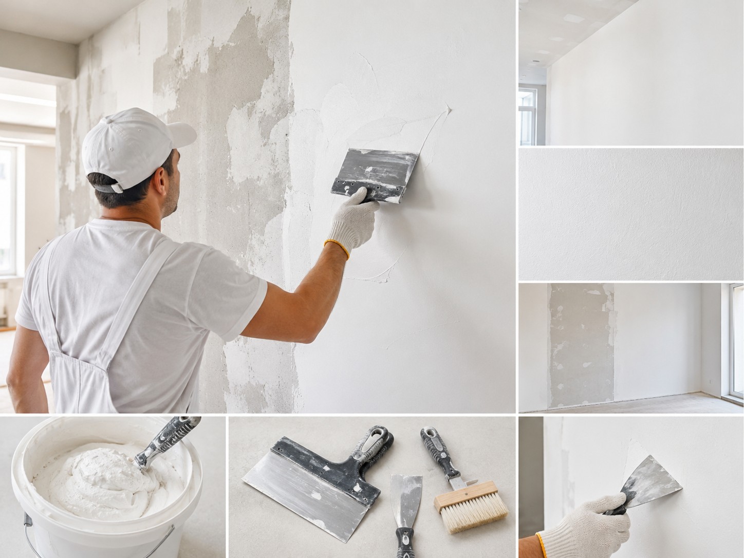

Как наносится шпаклевка
Основным инструментом является металлический шпатель. Для обработки больших участков удобно использовать широкий инструмент, а небольшие шпатели применять для набора смеси, работы с углами и локальными дефектами.
Материал распределяют тонким равномерным слоем, удерживая шпатель под углом к поверхности. Толщина должна соответствовать диапазону, указанному изготовителем. Если необходимо сформировать несколько слоев, последующий слой наносят только после достижения требуемой степени высыхания предыдущего.
Температурные условия также имеют значение. Для многих строительных шпаклевок требуется положительная температура основания и воздуха. У отдельных цементных составов, представленных в каталоге ЛКМФЛОТ, рабочий диапазон нанесения начинается примерно от +5 °C, тогда как некоторые готовые интерьерные материалы требуют более высокой температуры помещения.
Высыхание и шлифование
Время высыхания зависит не только от состава, но и от толщины слоя, температуры, влажности воздуха и впитывающей способности основания. Поэтому ориентироваться исключительно на условное количество часов не следует.
Например, для готовых шпаклевочных масс время полного высыхания может существенно изменяться в зависимости от микроклимата помещения и типа поверхности. Производители некоторых материалов отдельно приводят примеры времени высыхания для гипсокартона и оштукатуренных оснований при разных значениях температуры и влажности.
После высыхания поверхность при необходимости шлифуют абразивной сеткой или шлифовальной бумагой. Чем выше требования к качеству окрашивания, тем внимательнее необходимо контролировать результат. Для проверки удобно использовать направленный вдоль стены источник света: он хорошо выявляет небольшие впадины, риски и наплывы.
