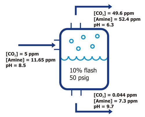

В качестве теплоносителя в большинстве случаев используется, как уже отмечалось выше, пар низких параметров, полученный в результате применения емкостей-отделителей пара вторичного вскипания. Целесообразность использования подобных емкостей не вызывает сомнения, это классическое применение, которое позволяет добиться значительной экономии пара. Но данное решение не может являться универсальным по причине кардинального изменения химических свойств пара вторичного вскипания относительно исходного высокотемпературного конденсата. На рис. 1 наглядно продемонстрированы изменения концентраций диоксида углерода, амина, а также изменение pH в отделителе пара вторичного вскипания, рассчитанного при Pраб=3,5 ати (50 psig) и массовой доли пара вторичного вскипания 10% от расхода конденсата.
Данный пример отделения пара вторичного вскипания из высокотемпературного конденсата с параметрами Pраб= 10-13 ати и Tраб=184-195°С можно рассматривать как типичный для большинства предприятий нефтепереработки.
Рисунок 1.
Влияние концентрации диоксида углерода и амина для теплообменников фазового перехода, работающих при малых логарифмических разностях температур, оказывает критическое воздействие. Увеличение концентрации диоксида углерода с 5 ppm до 49,6 ppm увеличивает скорость коррозии в 2,3 раза.
Таким образом, для увеличения срока службы ребойлеров применение прямого редуцирования давления пара видится более оправданным, поскольку при прямом редуцировании изменения химического состава не происходит.
