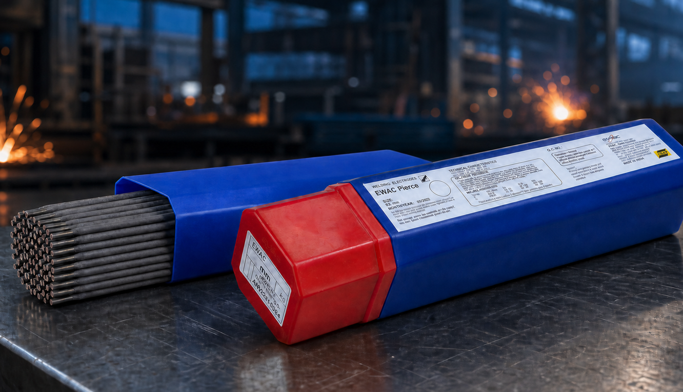

Компания ESAB представила электрод EWAC Pierce. С ним можно качественно пробивать отверстия даже в толстых листах металла, экономить на расходных материалах и значительно упростить монтажные работы. За счет мобильности и автономности продукт стал надежным помощником на строительных площадках – для работы не нужно дополнительное оборудование, достаточно обычного сварочного источника.
Основное назначение электрода EWAC Pierce – пробивка отверстий. И здесь у него есть несколько преимуществ. Во-первых, он позволяет сделать отверстие в металле большой толщины. Например, электродом диаметра 5 мм можно пробить металл до 75 мм, а диаметром 4 мм – до 40 мм. Во-вторых, кромка отверстия получается более ровной, чем при использовании газового или плазменного резака. Секрет в целлюлозной обмазке электрода. При горении она выделяет газ, который под давлением выдувает расплавленный металл из зоны резки.
Кроме того, он позволяет существенно экономить на дорогостоящих расходных материалах плазматронов. Наиболее ощутимый износ сопла и электрода плазменного резака приходится именно на первичный прожиг отверстия – расплавленный металл разлетается и поражает эти элементы. Электродом EWAC Pierce можно сделать стартовую пробивку, а от готового отверстия продолжить дальнейшую резку плазмой.
Электрод EWAC Pierce подходит не только для пробивки отверстий, но и для дальнейшей полноценной резки металла. Он работает от обычного сварочного источника с переменным или постоянным током. Для его применения не нужен сжатый воздух, кислород или режущие газы, как для плазменных или газовых резаков. Это удобно при монтажных работах или на строительной площадке, где нет возможности использовать газовую горелку и большие баллоны. Кроме того, электрод дает возможность работать в любом пространственном положении: нижнем, вертикальном или потолочном, а также эффективно справляется с задачами в труднодоступных местах.
«Область применения электрода EWAC Pierce довольно широка. Это производства горно-шахтного оборудования, металлоконструкций, а также строительные объекты и монтажные площадки. Продукт уже доступен и зарекомендовал себя на рынке Центральной Азии», – отметила Екатерина Татаринова, руководитель региона ESAB Центральная Азия, директор ТОО «ESAB Казахстан».
