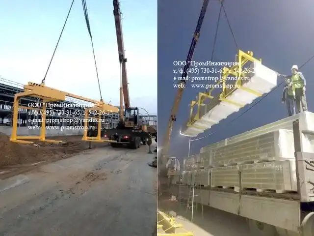

6. Примеры продукции
Компания ООО «ПромИнжиниринг» (promstrop.ru) специализируется на проектировании и изготовлении траверс для сэндвич-панелей, имея собственный патент на грузозахватное устройство (патент №76640).
Траверса с двумя захватами ЗС1-30-270
Ключевые характеристики:
Толщина панелей: от 30 до 270 мм
Масса поднимаемой панели: до 500 кг
Масса траверсы с двумя захватами: всего 26 кг
Рекомендация к применению: при длине панели более 3 м или массе более 250 кг
