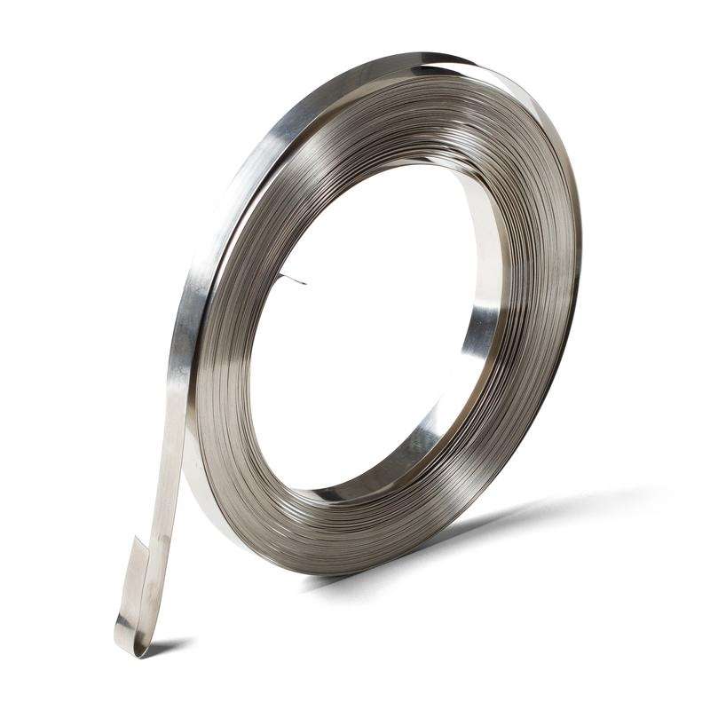

Компания ООО ""Снабтехмет"" предоставляет возможность купить ленту биметаллическую ТБ138/80 (ТБ1423, ТБ3) 0,12х25 мм 24НХ/36Н ГОСТ 10533-86 холоднокатаную по низкой цене. Для оформления заказа воспользуйтесь формой заявки на нашем сайте, или позвоните по указанному номеру. Осуществляем доставку по всей России.
Лента биметаллическая – это вид листового проката в виде длинного, узкого и тонкого профиля из термобиметалла (двух или нескольких слоев металлов или сплавов (активной, пассивной и промежуточной составляющих), сваренных между собой по всей плоскости соприкосновения). Ленту производят по ГОСТ 10533-86 из термобиметалла различных марок, изготовленных из прецизионных сплавов, методом холодной прокатки, а также механически упрочняют (нагартуют).
По физическим свойствам ленту подразделяют:
с нормированным удельным электрическим сопротивлением (Э);
с нормированным удельным изгибом (А);
с нормированным коэффициентом чувствительности (М);
с нормированным удельным изгибом и удельным электрическим сопротивлением (АЭ);
с нормированным коэффициентом чувствительности и удельным электрическим сопротивлением (МЭ).
Мы поставляем ленту в рулонах, сварных рулонах и отрезках (пачками). Лента из термобиметаллов марок ТБ 148/79, ТБ 138/80, ТБ 129/79, ТБ 107/71, ТБ 103/70, ТБ 73/57 поставляется шириной 10-250 мм и толщиной 0,1-2,0 мм и из термобиметаллов марок ТБ 200/113 и ТБ 160/122 – шириной 10-250 мм и толщиной 0,4-2,0 мм. Ленту в отрезках поставляется длиной от 500мм до 1200 мм, толщиной 0,1-2,5 мм и шириной 10-250 мм.
По величине радиуса продольной и поперечной кривизны ленты бывают (для изделий толщиной от 0,3 мм и более):
I класс - ПКI;
II класс - ПКII.
По величине предельных отклонений удельного изгиба и коэффициента чувствительности ленту подразделяют на категории качества :
высшая категория качества (I класс);
первая категория качества (II класс).
Слои ленты должны быть прочно сварены между собой по всей поверхности соприкосновения. Поверхности ленты должна быть чистой и гладкой, без рисок, плен, трещин, отпечатков, рванин. На поверхности допускаются цвета побежалости и отдельные дефекты, не выводящие ленту за предельные отклонения по толщине. Лента может поставляться с обрезанными или не обрезанными кромками. На обрезанных кромках не допускаются заусенцы и рванины, выводящие ленту за предельные отклонения по толщине и ширине, а также другие дефекты размерами более половины предельных отклонений по ширине ленты. Мы гарантируем соответствие составов сплавов и технологии производства установленным стандартам.
Лента биметаллическая ГОСТ 10533-86 отличается рядом характеристик:
температура эксплуатации составляет от -60°С до +400°С;
температура хранения составляет от - 30°С до + 50°С;
предельная температура нагрева без нагрузки составляет 450°С;
теплоемкость активных составляющих – 490-528 Дж/кг°С;
удельное электросопротивление активных составляющих – 0,78-1,72 мкОм*м;
плотность активных составляющих – 7,55-8,14 г/см3;
теплоемкость пассивных составляющих – 472-510 Дж/кг°С;
удельное электросопротивление пассивных составляющих – 0,48-0,90 мкОм*м;
плотность пассивных составляющих – 8,12-8,23 г/см3.
Лента биметаллическая 24НХ/36Н применяется для изготовления элементов контрольно-измерительных приборов и аппаратов чувствительных к изменению температуры
