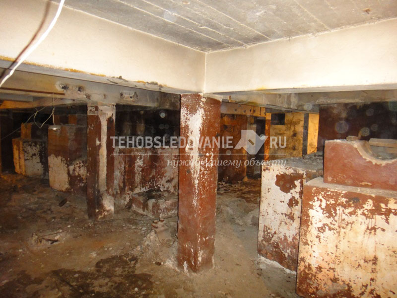

Как проходит экспертиза
Профессиональное обследование — это не просто визуальный осмотр. Это строго регламентированный процесс, который делится на несколько этапов.
  • Подготовка: изучение имеющейся документации, визуальный осмотр, составление программы работ.
  • Полевой этап: инструментальные обмеры, вскрытие конструкций (если нужно), отбор проб, детальная фотофиксация дефектов.
  • Камеральные работы: анализ полученных данных, проведение поверочных расчетов (несущей способности, теплотехники).
  • Итог: составление официального Заключения с выводами и категорией состояния. При необходимости разрабатываются рекомендации по усилению конструкций.
