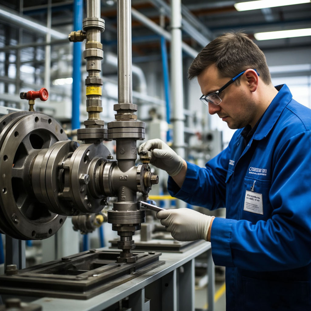

Этапы и методы дефектации
Проверка технического состояния арматуры обязательна на нескольких стадиях жизненного цикла изделия: перед вводом в эксплуатацию (входной контроль), после аварийных ситуаций и в рамках планового сервиса. Промышленная ревизия включает:
  • ВИК (визуально-измерительный контроль): поиск сколов, трещин и оценка качества резьбовых соединений.
  • Контроль плавности хода: проверка равномерности перемещения затвора (традиционный метод с меловой разметкой).
  • Дефектовка уплотнений: очистка от старой смазки и отложений для оценки состояния седел.
  • Стендовые испытания: проверка на прочность и герметичность (в положениях «открыто/закрыто»).
Роль испытательных стендов в обеспечении надежности
Для исключения человеческого фактора и получения достоверных данных сегодня используются специализированные испытательные стенды для запорной арматуры. Это высокотехнологичные комплексы, которые позволяют:
  • Моделировать реальные рабочие нагрузки с использованием гидравлического или пневматического давления.
  • Автоматически фиксировать класс герметичности затвора (согласно ГОСТ 9544-2015).
  • Проводить тарирование предохранительных устройств и проверку силовых характеристик приводов.
Использование стендов на этапе входного контроля позволяет выявить до 95% скрытых дефектов еще до монтажа арматуры на трубопровод.
