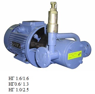

Насос НГ 1.,6/1.6 питательный
06.11.2025 Предложение АО НПП "АДОНИС"
Питательные насосы серии НГ предназначены для перекачивания пресной воды в системах с замкнутым контуром, очищенной от механических примесей, для подачи воды в паровые котлы. В перекачиваемой воде допускается наличие твёрдых частиц размером не более 0,1мм с концентрацией не более 0,01%.
Температура перекачиваемой жидкости до 800С. Насосы могут быть использованы для перекачивания других чистых жидкостей, не разрушающих материалы проточной части.
Материалы проточной части: силицированный графит, карбидокремниевая керамика, хромистая сталь.
Бесклапанная конструкция обеспечивает надежное функционирование насосов.
Вид климатического исполнения УХЛ 4.1 ГОСТ 15150-69.
На базе насосов НГ производятся прессы для испытаний гидросистем.
Гарантийный срок эксплуатации 12 месяцев.
Полный средний срок службы насоса 5 лет.
Насос сертифицирован.
Подача номинальная 1,6 м.куб\ч
Напор 160м
эл/дв 1.5 кВт
