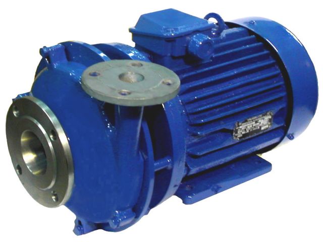

Насос КМ 50-32-200
06.11.2025 Предложение АО НПП "АДОНИС"
Центробежные насосы серии КМ предназначены для перекачивания раз-личных жидкостей, включая пищевые, химически активные и нейтральные жидкости, не содержащих абразивных и волокнистых включений.
Насосы применяются в пищевой, фармацевтической, химической промышленности, для водоснабжения, по-вышения давления при подаче хозпитьевой воды в жилые объекты. Пример записи обозначения насоса:
КМ 50-32-200
где КМ – обозначение типа насоса (консольный, моноблочный);
50– диаметр входного патрубка, мм;
32 – диаметр выходного патрубка, мм;
200 – условный диаметр рабочего колеса, мм;
Материал проточной части насоса - хромоникелевая сталь 12Х18Н9Т.
Система увеличения ресурса торцового уплотнения обеспечивает снижение силы трения между парой графи-товых колец торцового уплотнения путём снижения давления перекачиваемой жидкости в камере торцового уплотнения до 0,2 – 0,7 кг/см2, более чем в три раза увеличивая ресурс торцового уплотнения.
Система гидравлической разгрузки осевой силы снижает осевую нагрузку на подшипники электродвигателя, значительно увеличивая ресурс насоса.
Насосы изготавливаются с электродвигателями общепромышленного исполнения, а для эксплуатации во взрывоопасных помещениях, взрывозащищённого исполнения.
Имеются Санитарно-эпидемиологическое заключение и Сертификат соответствия.
Гарантийный срок эксплуатации 18 месяцев.
Подача 15 м.куб/ч, напор 50м.
эл/дв 5.5 кВт
