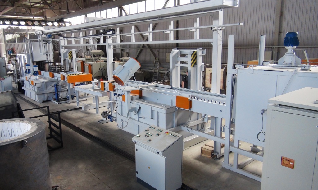

В одном из цехов компании «Накал» завершилось производство закалочно-отпускного агрегата СНЗА 6.12.5/7 по заказу ОАО «АЛНАС», крупнейшего предприятия по производству полнокомплектных установок для добычи нефти. В настоящий момент оборудование готовится к отгрузке.
Агрегат предназначен для закалки и отпуска деталей из углеродистых и низколегированных сталей.
Производительность агрегата при 3-х сменном режиме работы составляет 4875 шт./мес.
В составе агрегата линия закалки и линия промывки и отпуска.
Агрегат оснащен механизированным перегрузчиком для перемещения садки между линиями.
В зависимости от требуемого технологического процесса, агрегат может работать как по полному технологическому циклу (нагрев под закалку, закалка, промывка, отпуск), так и задействовав каждую из линий по отдельности.
