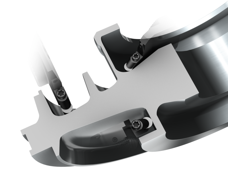

Эксперт в области в области режущих инструментов и инструментальных систем Sandvik Coromant представила два новых сплава пластин из керамики, обеспечивающих надежное высокоскоростное точение деталей из труднообрабатываемых жаропрочных сплавов.
Использование керамики CC6220 и CC6230, позволяет обрабатывать материалы, которые тяжело поддаются обработке керамикой с нитевидными кристаллами и сиалоновой керамикой. Способность работать с высокой скоростью резания снижает затраты на производство детали, а надежность обработки гарантирует качество выпускаемых деталей.
Необходимость в подобном продукте появилась на фоне растущего спроса на детали для аэрокосмической отрасли, эксплуатируемые при экстремальных температурах, более высоких, чем могут выдержать компоненты из инконеля и других высококачественных жаропрочных сплавов. Несмотря на то, что новые порошковые жаропрочные сплавы можно адаптировать к более высоким температурам, обрабатывать их намного труднее, чем обычные жаропрочные сплавы.
Сплавы CC6220 и CC6230 обеспечивают продолжительный срок службы инструмента при точении жаропрочных сплавов и, как следствие, более низкую себестоимость изготавливаемых деталей. Тем самым производительность увеличивается более чем на 50 % по сравнению с керамикой с нитевидными кристаллами и керамикой SiAlON.
Ожидается, что данные сплавы будут применяться в обработке дисков турбин. По опыту работы заказчика на промежуточной стадии обработки диска турбины низкого давления, изготовленного из материала Rene (42–45 HRc), пластина CC6220 RPGX используется для обработки карманов, а пластина CC6230 RPGX – для черновых операций точения при скорости резания до 400 м/мин. При этом скорость съёма металла достигает 80 см3/мин. Аналогичный результат был достигнут при последующей получистовой обработке на низкой скорости и с большей длиной резания. Новый сплав обеспечивает надежность процесса обработки и высокие стандарты качества.
