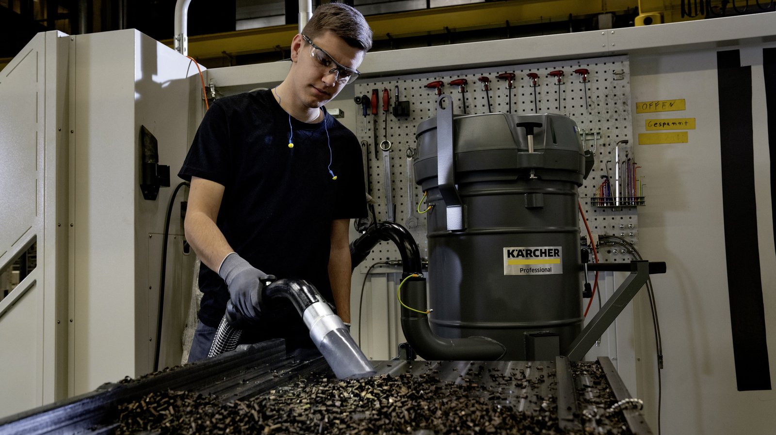

Как собирать стружку у станков
Оборудование для стружки выбирают по самому материалу и пути его перемещения. Важны масса и объем за одну уборку, форма и размер частиц, доступ к месту скопления. Длинная витая стружка и мелкие короткие частицы задают разные вопросы к насадке, шлангу и опорожнению. Подходящую конфигурацию следует подтверждать для фактического загрязнения.
Начните с места сбора. Проверьте, удастся ли подвести насадку к поддону и пройти между оборудованием без постоянной перестановки аппарата. Не закладывайте избыточную длину шланга лишь на случай сложного доступа: сначала уточните у поставщика, какая длина предусмотрена для выбранной задачи и комплектации.
Затем оцените бак. Его нужно не только заполнить, но и переместить, отсоединить и опорожнить. Сопоставляйте допустимую загрузку с массой стружки, а прочность емкости и удобство ее извлечения проверяйте отдельно. Большой объем не гарантирует, что полную емкость будет удобно обслуживать одному человеку.
Сухую и мокрую стружку укажите как разные условия. Во втором случае потребуется проверить устойчивость контактирующих компонентов к конкретной СОЖ. Горячую и тлеющую стружку обычному хозяйственному пылесосу не поручают; даже остывание не подтверждает пригодность аппарата к материалу.
Обдув сжатым воздухом также не стоит принимать за универсальную замену сбору. Он способен разбрасывать частицы и увеличивать аэрозоль СОЖ. Выбирать способ очистки нужно с учетом процесса, а не только скорости освобождения поверхности.
