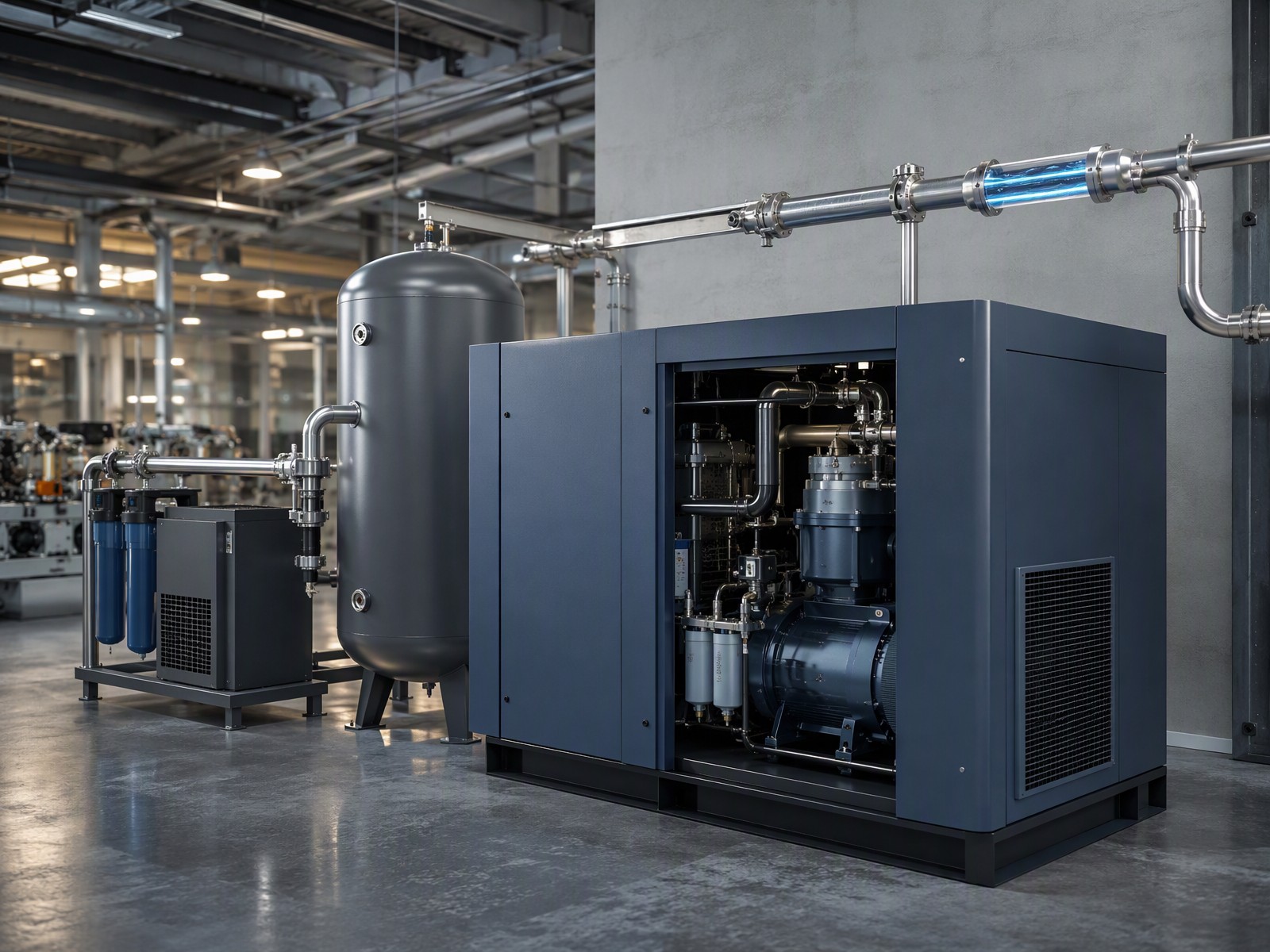

Где установить компрессор на производстве
Место установки влияет на стабильность работы, удобство обслуживания и срок службы компрессора. Помещение должно обеспечивать необходимый воздухообмен и отвод тепла, а также позволять проводить регламентные работы без демонтажа соседнего оборудования.
При выборе места необходимо учитывать температуру окружающего воздуха, запылённость, влажность и возможность попадания загрязнений в систему охлаждения. Если компрессор забирает горячий воздух или его охладители загрязняются, рабочая температура может повышаться, а эффективность снижаться.
Важно предусмотреть доступ к фильтрам, масляной системе, охладителям и другим узлам, которые требуют периодической проверки или замены расходных материалов. Следует также учитывать уровень шума, требования производителя к монтажу и условия безопасного отвода горячего воздуха.
Компрессорную станцию желательно проектировать как единую систему, включающую компрессор, ресивер, фильтры, осушитель, трубопроводы и средства контроля. Это позволяет оценить не только характеристики самой установки, но и эффективность подачи сжатого воздуха до рабочих мест.
