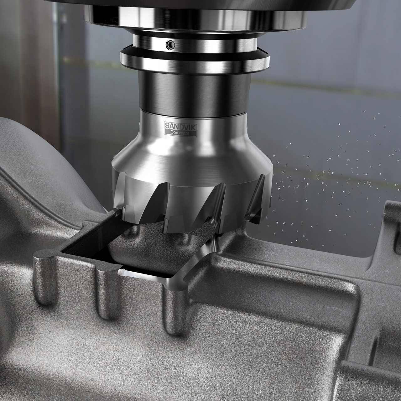

Эксперт в области режущего инструмента и инструментальных систем Sandvik Coromant запатентовал и выпустил на российский рынок новую торцевую фрезу M5F90 для обработки тонкостенных алюминиевых автомобильных деталей. Новинка входит в линейку фрез Sandvik Coromant, оптимизированных для данного вида работ, дополняя такие инструментальные решения как M5B90, M5C90, CoroMill® Century/590, M5Q90 и M5R90.
Модель M5F90 относится к типу «два в одном» и отличается новым конструктивным исполнением, тем самым позволяет выполнять черновую и чистовую обработку в рамках одной операции, сокращая время обработки и повышая её эффективность.
Фреза имеет диаметр корпуса 25 - 80 мм и оснащена режущими пластинами с напаянными вставками из PCD, которые, благодаря применению новейших производственных технологий, не требуют регулировки и обеспечивают высокие подачи без возникновения вибрации.
Благодаря этим решениям, время обработки и затраты существенно сокращаются. Кроме того, фреза не оставляет царапин, заусенцев, сколов и трещин на обрабатываемых деталях, что стало возможным благодаря продуманному сочетанию углов резания, формы режущих пластин, подготовки кромок и режимов резания.
Примечательно, что черновая и чистовая обработка выполняются с помощью одного инструмента. Все это способствует снижению затрат на инструментальные запасы.
Для черновой обработки инструмент работает как обычная фреза, где все режущие кромки для черновой обработки расположены на одном диаметре и высоте.
Для выполнения чистовой обработки часть инструмента дополнена радиальными и осевыми режущими кромками, которые имеют ступенчатое расположение. Это обеспечивает превосходное качество обработанной поверхности тонкостенных алюминиевых деталей, позволяя использовать мелкий шаг зубьев для предотвращения возникновения вибрации.
Гибкость фрезы при черновой и чистовой обработке позволяет обрабатывать различные зоны детали с помощью одной единственной фрезы.
Среди преимуществ инструмента можно также отметить его экологическую безопасность, низкий расход СОЖ и возможность достигать глубины резания в 4 мм.
Фреза M5F90 разработана для выполнения операций фрезерования на тонкостенных алюминиевых деталях, таких как корпус и кожух коробки передач. Также она эффективна в обработке других деталей автомобильного сегмента, в которых требуется большая ширина фрезерования.
