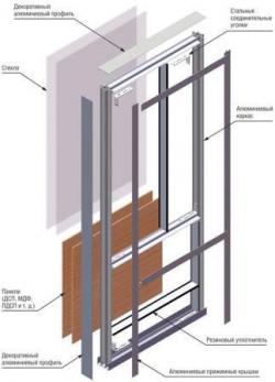

Для сборки каркаса новой системы используются стальные уголки на самонарезающих винтах. Они соединяют между собой стойку с ригелем конструкции. «Теперь профиль не требует обработки на производстве. Сборка конструкции проходит на месте установки. Разработка позволяет добиться высокой скорости и простоты монтажа», – рассказывает Евгений Флеринский, ведущий конструктор Группы компаний «Реалит».
Использование нивелировочного профиля для сборки конструкции позволяет компенсировать неровности перекрытий. Это достигается за счет дополнительной вставки, регулирующей уровень высоты, на котором устанавливается профиль. С внешней стороны конструкции вставка не видна.
Для заполнения перегородок используется тонированное, декоративное, матовое стекло от 4 до 8 мм. Увеличение шумоизоляционных свойств на 8-10 дБ возможно за счет установки стекла в 2 линии. В непрозрачной части конструкции для достижения повышения шумопоглощающих свойств применяется мягкая минеральная вата. Для глухих секций используются панели: ДСП, МДФ, Гипсовинил, ЛДСП и др. от 4 до 16 мм. Стекло либо панели фиксируются с помощью крышек-защелок, видимая ширина которых 38 мм.
Возможность создавать различные геометрические формы достигается благодаря большому диапазону разворота конструкции (от 90 до 270 градусов).
Система офисных перегородок позволяет производить разводку коммуникаций в полости каркаса и устанавливать на профиль розетки и выключатели.
