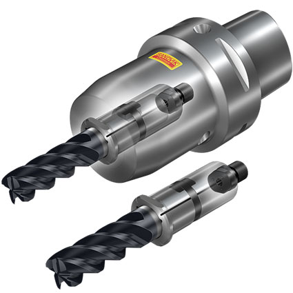

Для цельных режущих инструментов Sandvik Coromant выпустил новую инструментальную оснастку – цангу с механической блокировкой в патроне. Благодаря дополнительной фиксации эта цанга обеспечивает 100% защиту от вытягивания инструмента с хвостовиком Weldon, что повышает безопасность производства и сокращает количество бракованных деталей. Цанга легко закрепляется в патронах CoroChuck® 930, как длинного исполнения, так и исполнения HD (для тяжёлой обработки). Она обеспечивает низкое биение и имеет возможность внутреннего подвода СОЖ, в результате чего повышается стойкость инструмента. Такая цанга незаменима при изготовлении дорогостоящих изделий и обработке с высокими режимами резания, где защита от вытягивания инструмента особенно важна.
