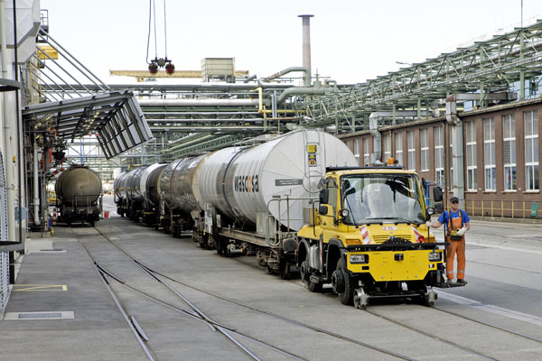

Одним из направлений снижения транспортных затрат при ограниченных вагонопотоках является замена маневровых локомотивов более экономичными тяговыми средствами на базе автомобилей, тягачей, тракторов, толкателей, трансформируемых для использования на железнодорожных и автомобильных дорогах – ЛОКОМОТАХ! (Локомот’ив, -а, м. машина (тепловоз, электровоз, паровоз, моторный вагон), движущаяся по рельсам и предназначенная для передвижения поездов.
прил. ~ный, -ая, -ое. Локомотивная бригада).
Главное достоинство ЛОКОМОТОВ (локомобилей, локотракторов, локотягачей, локотолкателей) заключается в том, что при своей массе от 10 до 50 тонн и мощности от 100 до 600 л.с. они способны на рельсовом ходу перемещать в пределах предприятий до 6000 тонн прицепного веса на уклонах до 3%о, сохраняя при этом при этом возможность работы в качестве универсального транспортного средства, совмещая в себе функции локомотива и тягача.
Промышленные испытания ЛОКОМОТОВ на предприятиях подтвердили их высокую работоспособность, надежность, универсальность (более 60-ти наименований навесного оборудования!) и соответствие их параметров эксплуатационным условиям и производственным требованиям предприятий.
Технико-экономическими расчетами установлено, что применение ЛОКОМОТОВ в сравнении с традиционными тепловозами позволяет в 1,5 – 2 раза снизить эксплуатационные затраты на переработку вагонопотока предприятия. Вместе с тем абсолютная величина экономического эффекта зависит от мощности заменяемого на ЛОКОМОТ тепловоза, а также от эксплуатационных условий применения этой замечательной и перспективной техники.
