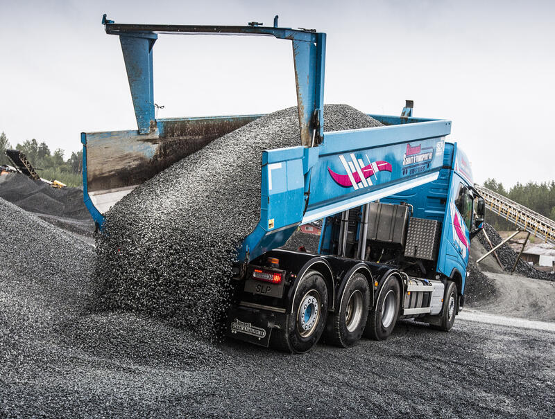

Благодаря высокому пределу текучести, Hardox® 500 Tuf обладает большей стойкостью к образованию вмятин и трещин при воздействии стойких к разрушению пород высокой плотности, а также при ударах об острые и тяжёлые предметы с высокой энергией удара. К примеру, перевозка свыше 40 тыс. тонн щебня в течение года почти не привела к износу кузова самосвала, чьё днище было выполнено из Hardox® 500 Tuf – замеры ультразвуковым толщиномером толщины концевой секции 6-миллиметрового днища показали, что износ составил примерно 5%.
