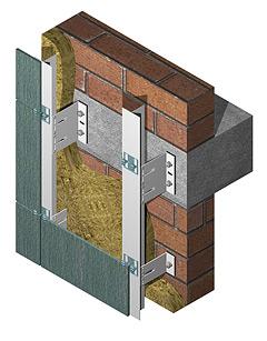

Подоблицовочные конструкции RELIT позволяют выравнивать дефекты стен зданий, при этом отсутствуют специальные требования к поверхности несущей стены. Крепление с помощью кронштейнов (номенклатура которых состоит из 7 типоразмеров) обеспечивает легкий монтаж конструкции, а также возможность использовать утеплитель различной толщины (от 30 до 200 мм).

• Номенклатура кронштейнов из 7 типоразмеров (65, 90, 120, 150, 180, 210, 240 мм) позволит делать фасады с утеплителем различной толщины от 30 до 200 мм с шагом 10 мм, один кронштейн для 3-х утеплителей различной толщины, минимальная номенклатура кронштейнов, минимальные складские запасы.
• Плечо кронштейнов конусообразной формы с целью уменьшения веса без потери прочностных параметров.
• Плечо кронштейнов волнообразной формы с целью защелкивания направляющих в прищепки кронштейнов.
• Пятка с волнообразной стороной по одну сторону с целью возможности установки специальных волнообразных алюминиевых шайб и для увеличения прочности и надежности крепления кронштейнов.
• Выбор кронштейнов зависит только от толщины утеплителя и не зависит от кривизны стены – за счет специальных удлинителей.
• Кронштейны Г-образной формы имеют в 2 раза меньшую теплопроводность, чем П-образные.
Термоизоляторы
• Термоизоляторы из жесткого вспененного ПВХ имеют значительно меньший коэффициент теплопроводности, чем из паронита, а значит, выше коэффициент теплотехнической однородности конструкции.
Кляммеры
• Кляммеры обеспечивают зазор 6 мм, что является минимально возможным (зазор меньше или больше делать не рекомендуется).
• Кляммеры толщиной 1,2 мм.
• Симметричный вид кляммеров придает фасаду прекрасный вид.
• Изготовлены из коррозионностойкой аустенитной стали с высокой коррозионной стойкостью и прочностью.
• Менее металлоемкие в сравнении с аналогами, что снижает себестоимость.
• Облицовка фиксируется пружинными лапками, поэтому резиновый уплотнитель не требуется.
• Один средний кляммер крепит углы четырех плиток, что увеличивает скорость и качество монтажа, а также надежность системы.
Направляющие
• Т-профиль с габаритами 60 мм – оптимальный размер для регулировки направляющей в пределах 38 мм.
• Прочность позволит крепить направляющую минимальным количеством кронштейнов, а также хорошо подойдет для высокоэтажных зданий, а также для зданий в регионах с большими ветровыми нагрузками.
• Исключено касание полки направляющей к утеплителю.
• Ширина Т-профиля 80 мм, что позволит регулировать кляммер в плоскости фасада по горизонтали.
• Т-профиль высотой 40 мм – это экономичный профиль, предназначен для малоэтажных зданий, а также для отделки помещений.
