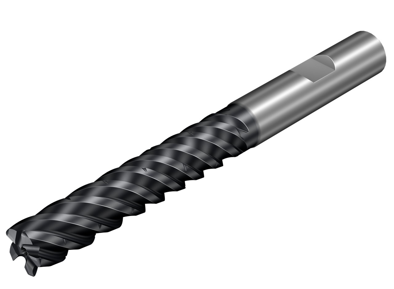

Компания Sandvik Coromant, эксперт в области режущего инструмента и инструментальных систем, представила рынку новую фрезу CoroMill® Plura HFS 5×D для высокопроизводительной обработки титановых сплавов, карманов и уступов. Новинка должна стать оптимальным решением для задач предприятий аэрокосмической, автомобильной и медицинской отраслей, в частности – для обработки таких деталей, как шасси самолётов, крышки импеллеров самолётных двигателей, фланцы, педали и даже рам гоночных автомобилей.
В числе основных преимуществ фрезы – 5 режущих кромок, которые обеспечивают увеличенный вылет и снятие большего объема материала на единицу времени, что, в результате, положительно отражается на производительности процесса обработки. Благодаря особой конструкции фрез обработка тонких и высоких стенок происходит стабильно и без изгиба. Кроме того, запатентованная специалистами Sandvik Coromant геометрия CoroMill® Plura HFS 5×D позволяет регулировать угол подъёма стружечных канавок, в зависимости от необходимой глубины резания, а переменный угол подъёма винтовой спирали и нечетное количество режущих кромок исключают риск возникновения вибраций и колебаний при обработке.
Для увеличения жёсткости фреза CoroMill® Plura HFS 5×D имеет коническую сердцевину, а радиус при вершине и сплав 1745 оптимально подобраны для работы с титаном. Неравномерный шаг зубьев, в свою очередь, позволит достичь скорости резания до 230 м/мин. в сочетании с малым перекрытием, а осевой канал подачи СОЖ и стружколом обеспечат надежную эвакуацию стружки.
В совокупности все это позволит новинке стать универсальным решением для задач, требующих от инструмента высокой производительности, стабильности и качества обработанной поверхности.
Так, японский заказчик Sandvik Coromant из аэрокосмической отрасли сравнил CoroMill® Plura HFS 5×D и фрезу другого производителя. Так, вылет новой фрезы составил 60 мм, что превысило возможности второй фрезы на 50 мм.
В сравнении решением конкурента, которое обеспечивало скорость съема металла в 1,8 см/мин., увеличенная глубина обработки с использованием новой фрезы позволило достичь показателей в 3.8 см/мин. В то же время стойкость инструмента возросла на 233%, что позволит обработать одной фрезой порядка десяти деталей вместо трёх.
