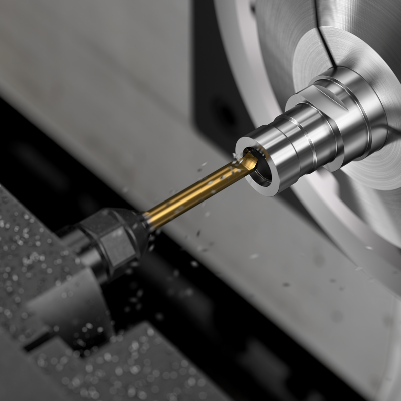

Компания Sandvik Coromant, эксперт в области режущего инструмента и инструментальных систем, представила высокоточный инструмент для мелкоразмерной обработки CoroTurn® XS в новом сплаве GC1125.
Семейство CoroTurn® XS позволяет производить качественную обработку нержавеющей стали, цветных металлов, жаропрочных сплавов и материалов высокой твердости. Этот шлифованный инструмент, разработанный для точного позиционирования режущей кромки, обеспечивает высокую точность и повторяемость при внутренней токарной обработке. К инструменту предлагается широкий выбор держателей, что позволяет устанавливать его на станки практически всех производителей.
Помимо острых режущих кромок, в числе ключевых преимуществ CoroTurn® XS - хороший доступ к креплению при замене инструмента, точность размеров и повышенная стойкость за счёт сведения микровибраций к минимуму посредством цангового зажима.
Стабильные характеристики нового сплава позволят продлить ресурс инструмента, сократить число неплановых остановов, повысить скорость и производительность. Кроме того, сплав PVD обеспечит высокую надёжность режущей кромки и стойкость при обработке вязких материалов.
Новинка станет оптимальным решением для ненагруженного резания с глубиной 0,05–0,6 мм и подачей 0,01–0,05 мм/об, а также получистовой и чистовой обработки отверстий диаметром от 2,7 до 7,2 мм.
