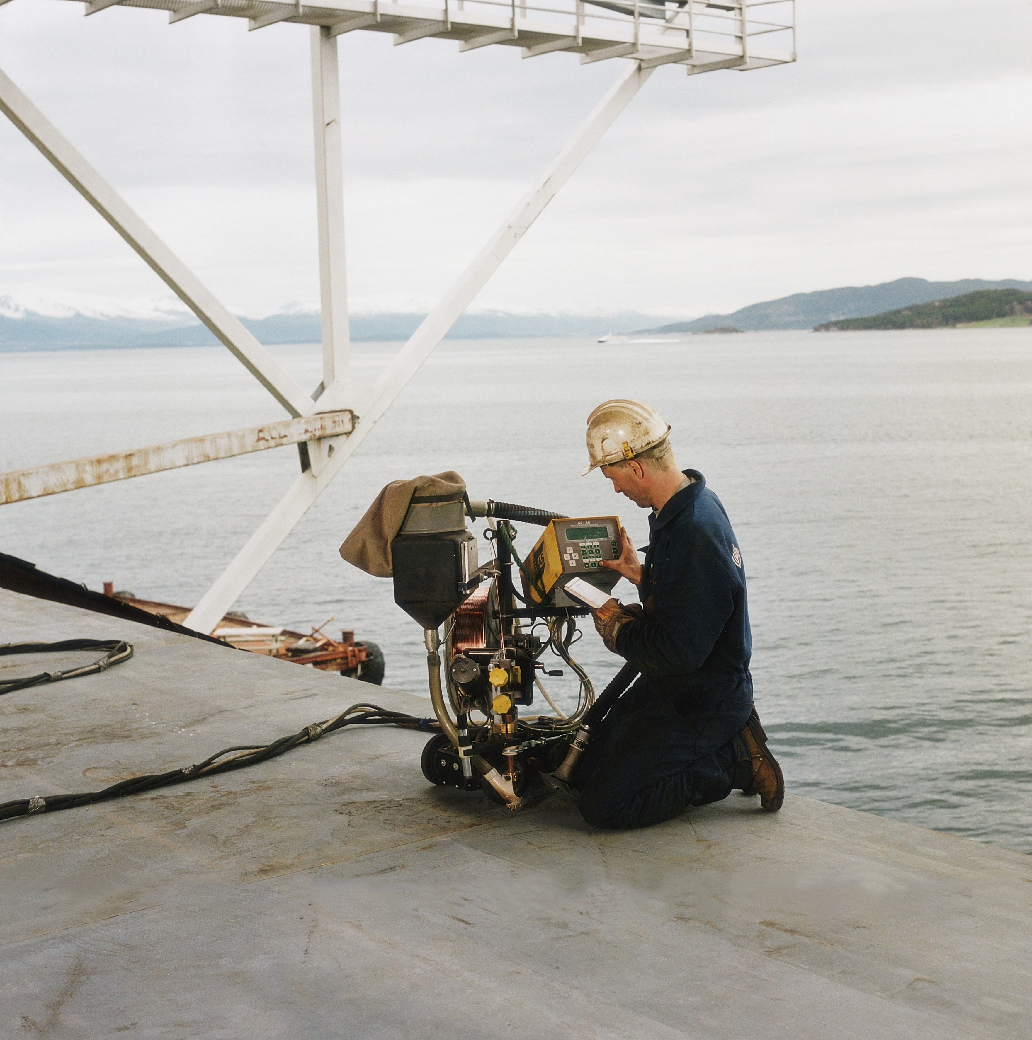

Компания ESAB установила систему наплавки валов на базе источника сварочного тока LAF 1001. Наплавка осуществляется сварочной головкой для тяжелых условий эксплуатации А6, которая устанавливается на каретку с возможностью перемещения вдоль наплавляемой поверхности на длину 2,2 м. Аппарат оснащён системой подачи и рециркуляции флюса. Наплавка валов диаметром от 100 до 1200 мм производится высоколегированной проволокой диаметром 3 мм. Вал вращается комплектом роликовых опор суммарной грузоподъёмностью 60 тонн. Другой комплект опор может вращать валы массой до 135 тонн.
Из-за сложностей, связанных с позиционированием 50-тонного вала, его перемещение к роликовому стенду для автоматической наплавки требует «астрономических» затрат. Альтернативой является ремонт с использованием ручного или полуавтоматического процесса, которые приводят к вариабельности наплавки - отклонениям от необходимой геометрии, что практически исключается при использовании технологии ESAB.
Также, система ESAB проста в эксплуатации – все параметры наплавки и перемещения запрограммированы в контроллере, поэтому от оператора требуется только расположить сварочную головку и запустить процесс.
Помимо ремонта гребных валов верфь регулярно занимается восстановлением листов толщиной до 80 мм. Обычно при сварке толстостенного металла процесс требует выборки корня шва, чтобы обеспечить 100% проплавление. Для повышения производительности верфь приобрела четыре сварочных трактора ESAB A2N Multitrac с двумя сменными головками на каждый: головка для сварки под флюсом одной проволокой и специально модифицированная головка Arcair® N7500i для угольной строжки.
Трактор A2N Multitrac позволяет оператору сварить одну сторону пластины с помощью процесса дуговой сварки под флюсом, перевернуть лист, поменять головку на подходящую для строжки и выполнить строжку с обратной стороны. После ещё одной быстрой смены сварочной головки оператор завершает сварку соединения.
