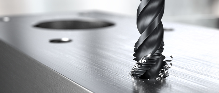

Компания Sandvik Coromant, эксперт в области режущего инструмента и инструментальных систем, 1 марта представила рынку новые оптимизированные метчики серий CoroTap T200 и T300.
Пополнение в серии цельных режущих инструментов произошло в  рамках ежегодного обновления ассортимента CoroPak и позволит повысить надёжность процесса обработки, обеспечить более высокую стойкость инструмента и снизить себестоимость детали.
Новый CoroTap T200 – метчик со спиральной подточкой, который подходит для обработки сквозных отверстий с эвакуацией стружки вперёд по направлению подачи, в то время как T300 – метчик со спиральными стружечными канавками, который предназначен для глухих отверстий, где стружка должна отводиться против хода подачи. Обе серии получили новую обработку поверхности и оптимизированное округление режущей кромки, что позволяет ей лучше противостоять износу, в то время как улучшенная форма канавки гарантирует большую производительность.
Обе новинки оптимизированы для обработки заготовок из углеродистых и легированных сталей, что делает их оптимальным решением для изготовления компонентов в автомобильной промышленности и общем машиностроении. К таким компонентам относятся коленвалы, поворотные кулаки и широко распространенные в общем машиностроении детали, такие как корпуса и фланцы. Обе серии инструментов подходят для массового производства.
В числе прочих преимуществ новых серий CoroTap T200 и T300 – доступность кастомизации в онлайн-сервисе Tailor Made Web, который дает заказчикам свободу проектирования инструмента с нестандартными значениями параметров.
«Мы можем с уверенностью сказать, что новые метчики CoroTap T200 и T300 - отличный выбор для тех компаний, которые уделяют внимание экономике производства. Они позволяют повысить эффективность обработки металла и снизить издержки производства. В частности, благодаря тому, что стойкость новых серий метчиков значительно выросла, по сравнению с предыдущим поколением и, по результатам одного из испытаний, в сравнении с конкурентом тоже – там CoroTap T300 продемонстрировал увеличение стойкости на 57 %! Несмотря на то, что кардинальных изменений в самой конструкции нет, небольшие усовершенствования дают ощутимый результат, которые увидят и наши заказчики», - Артём Аршинов, руководитель направления развития продаж цельного инструмента.
