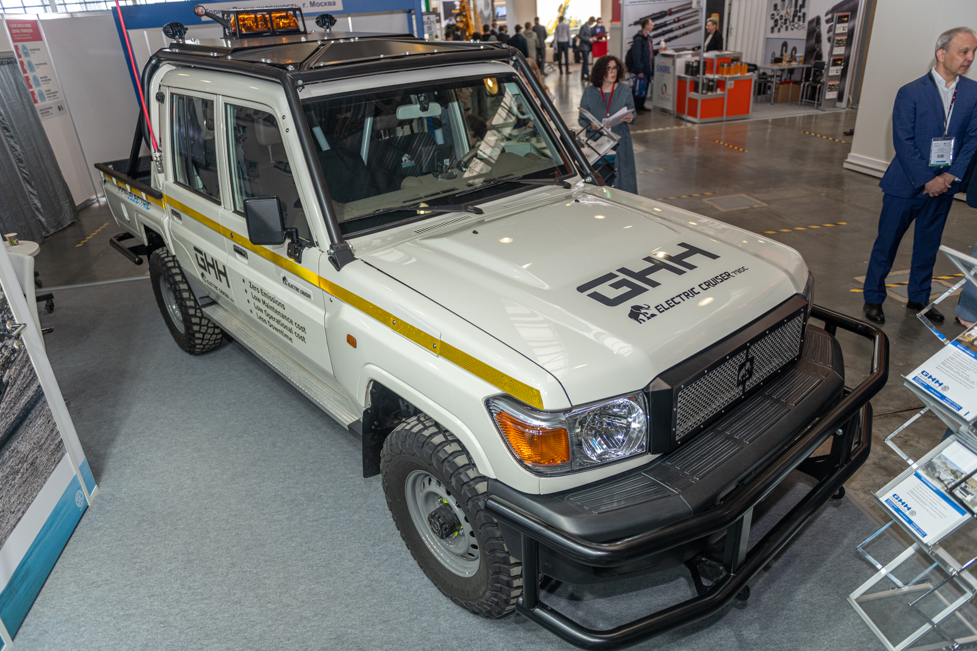

Компания GHH Group продемонстрировала рынку полностью электрический автомобиль Tembo 4x4 E-LV в рамках выставки Mining World 2021, которая проходила в «Крокус Экспо», Москва, с 20 по 22 апреля.
Электромобиль Tembo с мотором мощностью 65 кВт и крутящим моментом 250 Нм оснащен аккумуляторными батареями, рассчитанными минимум на 8000 циклов зарядки или 10 лет эксплуатации. Машина с лёгкостью преодолевает уклоны до 45 градусов и развивает скорость до 25 км/час. Скорость движения ограничена специально для применения в условиях подземных горных выработок.
Машина призвана стать альтернативой дизельному автомобилю, использование которого сопряжено с затратами на эксплуатацию, обустройство и поддержание систем вентиляции в шахтах. Несмотря на ценовое преимущество дизельных машин, электромобиль отличается высокой надежностью, низким уровнем шума, незначительным тепловыделением, простым обслуживанием и высоким ресурсом двигателя.
