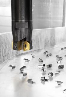

Еще одна новинка производителя – удобная в использовании высокопроизводительная фреза CoroMill ® MH20 для черновой и получистовой обработки. С ее помощью возможно высокопроизводительное фрезерование карманов, обработка углов, фрезерование с врезанием под углом, обработка по винтовой траектории, фрезерование в полный паз, плунжерное фрезерование, а также фрезерование уступов и торцевое фрезерование. CoroMill ® MH20 обеспечивает надёжную обработку с большим вылетом без вибрации благодаря ненагруженному резанию в сочетании с прочной конструкцией с хвостовиком. Кроме того, инструмент доработан для обеспечения максимальной надёжности процесса и успешной обработки без участия оператора. Новинка будет востребована среди заказчиков из аэрокосмической промышленности, нефтегазовой и многих других.

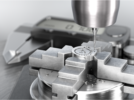

Что касается новых монолитных сверл CoroDrill ® 462 – они будут особенно актуальны в медицинской, аэрокосмической, автомобильной и машиностроительной отраслях. Эти мелкоразмерные сверла с профильной впайкой вставок, выполненных из поликристаллического алмаза, обладают повышенной стойкостью в сложных областях применения. Инструмент подходит для обработки отверстий малого диаметра с диапазоном 0,030–3 мм.
