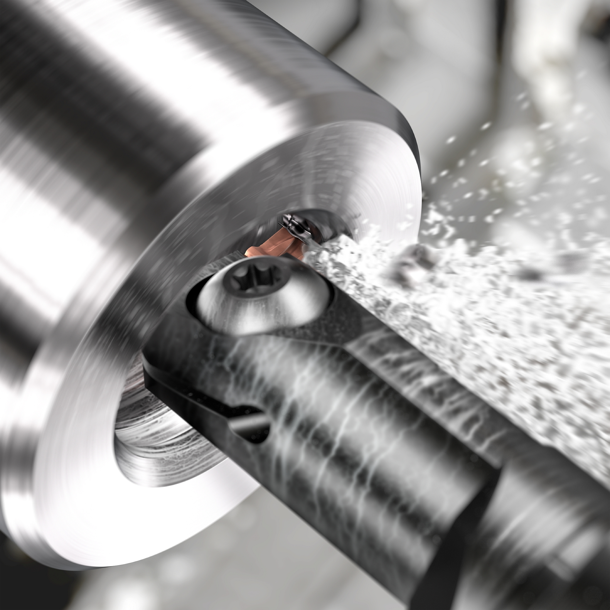

Компания Sandvik Coromant, эксперт в области режущего инструмента и инструментальных систем, представила рынку линейку инструментов CoroCut® QI для эффективной обработки внутренних и торцевых канавок малого диаметра. Она является модернизированной версией ассортимента T-max Q-Cut® и включает в себя инструменты для обработки внутренних и торцевых канавок.
CoroCut® QI – это оптимизированные инструменты для отрезки и обработки канавок малого диаметра, которые требуют очень высокой точности. Так, например, минимальный диаметр отверстия при обработке внутренних канавок новыми пластинами составляет от 12 до 60 мм при глубине резания от 2 до 11 мм, а для обработки торцевых канавок можно использовать пластины с диаметрами первого врезания от 16 до 102 мм при глубине резания от 5,5 до 20 мм.
Геометрии пластин CoroCut® QI варьируются по конфигурации для различных задач: острые геометрии для внутренних канавок и токарной обработки, а также плунжерного точения при внутренней и торцевой контурной обработке. Все они пополнят ассортимент решений CoroCut® Q, в который уже входят решения для отрезки - CoroCut® QD и CoroCut® QF - для обработки торцевых канавок.
В числе ключевых преимуществ CoroCut® QI - посадочное гнездо c направляющей, которая повышает стабильность и точность положения пластины, минимизируя риск ее смещения и вибрации. Как следствие, повышается безопасность процесса обработки, надёжность канавочных операций и точность эвакуации стружки. Кроме того, стабильность и высокую безопасность процесса обработки обеспечивают державки с винтовым креплением, а высококачественные кромки пластин повышают стойкость инструмента и качество обрабатываемой поверхности, в то время как их улучшенная конструкция обеспечивает контроль стружкодробления, повышение производительности на 10% и стойкости инструмента – на 20%.
Поскольку у большинства инструментов CoroCut® QI есть внутренний подвод СОЖ прямо в зону резания, то режущая кромка пластины охлаждается и изнашивается медленнее, а процесс эвакуации стружки происходит более эффективно и аккуратно – без затирания стружкой обработанной поверхности.
«Обработка внутренних и торцевых канавок малых диаметров может быть сопряжена с такими сложностями, как большой вылет инструмента, затруднённая эвакуация стружки и её пакетирование и так далее. Все эти сложности влекут за собой потерю времени на извлечение стружки и простои оборудования. Новая серия пластин CoroCut® QI разработана специально для решения такого рода трудностей и обеспечивает повышенную безопасность обработки, а также улучшенную эвакуацию стружки и качество обработанной поверхности», - прокомментировал руководитель проектов Sandvik Coromant Владимир Сутягин.
