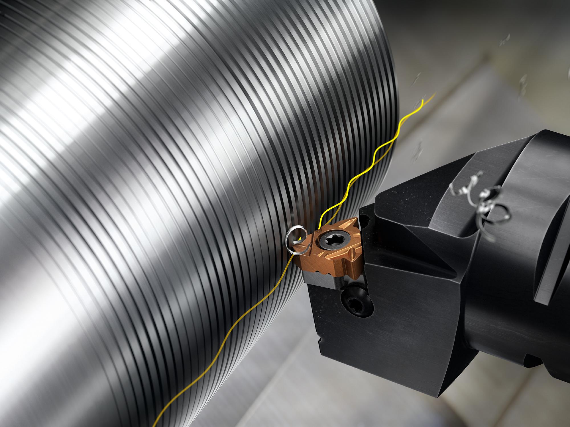

Компания Sandvik Coromant, эксперт в области режущего инструмента и инструментальных систем, представила рынку новый программный модуль – OptiThreading. С его помощью пользователь получит возможность повысить скорость точения резьбы, увеличить производительность и минимизировать вмешательство человека в процесс.
Новый программный модуль OptiThreading призван решить одну из наиболее распространенных проблем точения резьбы – навивание стружки. Новинка позволит сократить простой оборудования и минимизировать риски повреждений. Модуль интегрирован в ПО CoroPlus® ToolPath, который доступен по платной годовой подписке.
Использование OptiThreading™ позволит предотвратить образование длинной стружки, повреждающей поверхность детали и создающей помехи в зоне резания, а также повысить качество изготавливаемых деталей. Помимо этого, инструмент снижает объём ручного труда для удаления застрявшей стружки из инструмента и с конвейера, в результате чего уменьшается число внеплановых остановок оборудования. Также использование OptiThreading™ позволяет повысить скорость резания, минимизировать вибрации, сократить длительность обработки и повысить производительность.
Для максимально эффективной работы с модулем производитель рекомендует использовать для точения резьбы систему CoroThread ® 266 с креплением iLock, которое обеспечивает высокую стабильность при смене пластин, и позволяет системе работать с экстремальными нагрузками.
«Контроль стружкодробления – одна из ключевых задач металлообрабатывающих предприятий, так как именно от этого зависит скорость обработки, качество конечной детали и частота внеплановых остановок оборудования. При отсутствии должного мониторинга стружка может наматываться на патроны, инструмент и детали, застревать в транспортёрах, что в конечном счете приводит к повреждению оборудования и простоям. Понимая, что всё это приводит к колоссальным финансовым потерям, наши специалисты разработали программный модуль OptiThreading™, который легко интегрируется в ПО CoroPlus® ToolPath», – отмечает руководитель проектов Sandvik Coromant Владимир Сутягин.
