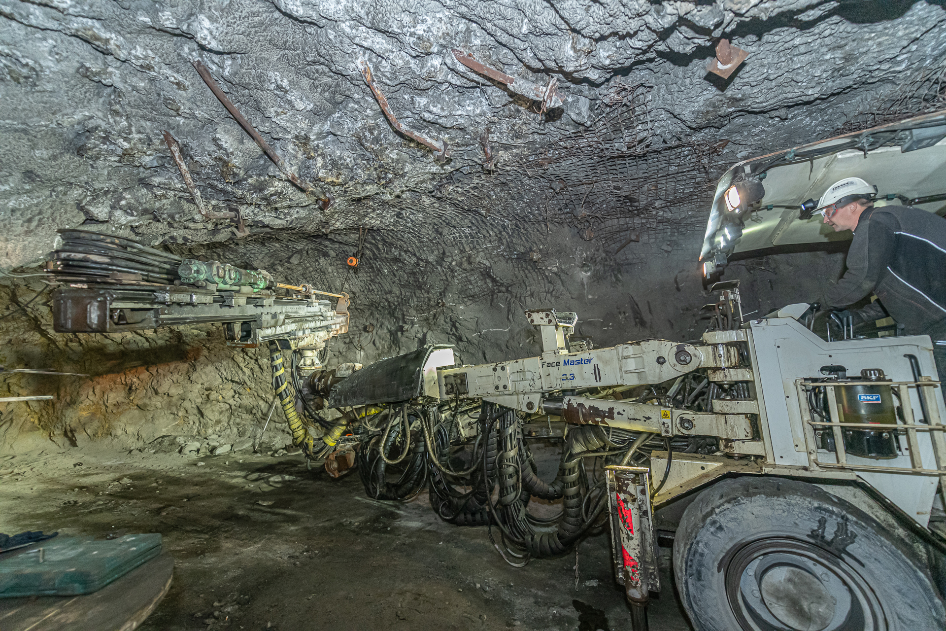

На месторождении «Юбилейное» ООО «Башкирская медь» (предприятие металлургического комплекса УГМК) третий год своей работы встречают двухстреловые проходческие буровые установки Face Master 2.3 производства компании Mine Master, входящей в состав GHH Group.
В течение всего времени, с момента испытаний и начала эксплуатации, техника была под пристальным, профессиональным вниманием специалистов сервисной службы GHH Group, которая, учитывая запросы заказчика и особенности использования Face Master 2.3, вносила технические доработки в машину.
Так, в самом начале эксплуатации была «отлажена» регулировка податчиков под индивидуальные запросы заказчика и с учетом российских реалий. Пожелания операторов по регулировке скорости перемещения стрелы реализованы установкой дополнительного регулирующего клапана. Также добавили усиленные детали скольжения, усилили передний централизатор и провели замену креплений на стрелах. Теперь стрелы стали более «жесткими» и устойчивыми при падении на них горной массы.
Стоит отметить, что сервисные инженеры находили решение и проводили модернизацию, работая на «опережение», исходя из первоначальных запросов заказчика. Проведенные доработки позволили максимально адаптировать технику под запросы заказчика.
«Буровая установка Face Master 2.3 показала свой надежный характер. Сегодня машина доработана под местные условия, с учетом климатических особенностей и специфики залегания пород месторождения. Внедрение сервисной службы GHH Group в производственный процесс на месторождении «Юбилейное» позволила оперативно реагировать, принимать решения, вносить изменения и адаптировать в короткие сроки возможности машин под текущие запросы заказчика и условия месторождения», – отметил исполнительный директор GHH Group в России Дмитрий Жуков.
