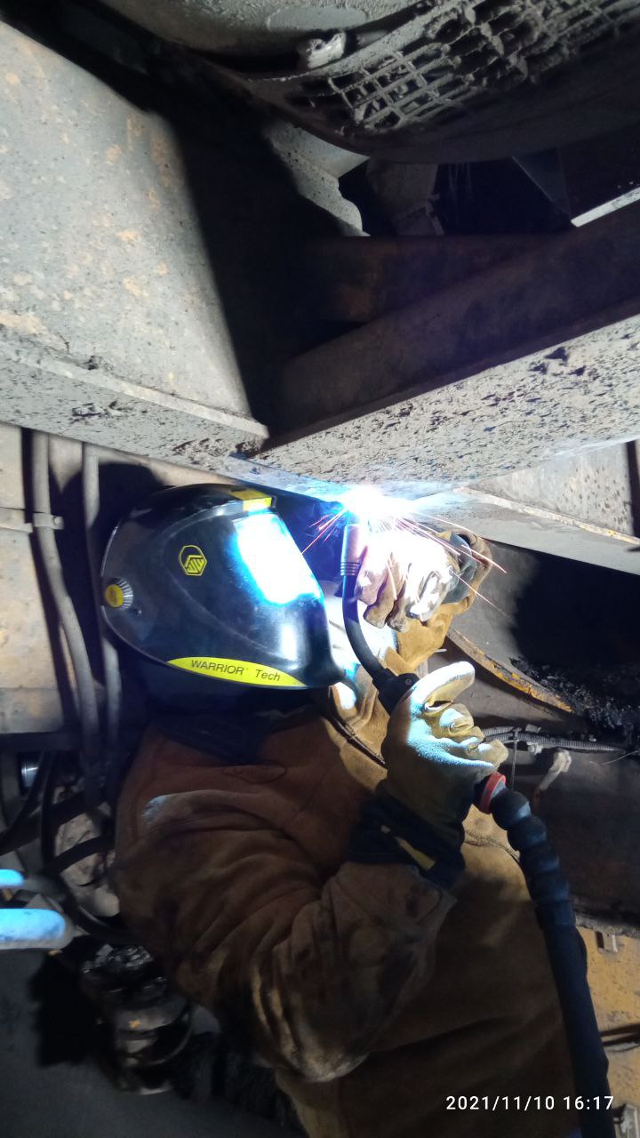

В рамках первого ОПИ была отремонтирована трещина рамы карьерного самосвала БЕЛАЗ-75306. Работы производились в условия авторемонтного цеха АО «Шубарколь комир». Предложенная специалистами «ЭСАБ Казахстан» технология заключалась в выборке трещин на раме процессом воздушно-плазменной строжкой оборудованием ESAB Cutmaster 120, с последующей заваркой трещин сваркой полуавтоматом ESAB Warrior 500i cc/cv с подающим механизмом RobustFeed Pro. Заварка трещин проводилась полуавтоматической сваркой с использованием проволоки сплошного сечения от ESAB – OK AristoRod 12.50 диаметром 1,2 мм. По итогам первого испытания, которое длилось три месяца, подвергшийся заварке узел показал себя с положительной стороны, на лицо – отсутствие трещин и выработка в пределах допустимой нормы.
